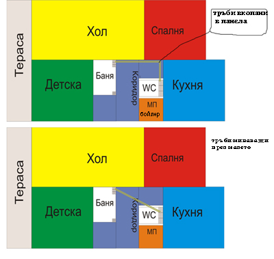

От къде е по добре да минават тръбите до банята
Да копая канали в плочата за тръбите или да минат през мазето
До колкото разбрах от този форум добре е всички тръби да имат
някаква изолация а ако минат през мазето те няма да имат такава
Що да сторя :?:
Предварително тенкю
схема 8.jpg (83.79 KиБ) Видяна 3832 пъти
masteradmin - майстор
В мазето неможеш ли да им сложиш изолация ?
pavelari - майстор
че в мазето толкова ли е студено.
а ако не е правена замазка може и по пода да вървят - да се изравни нивото им с фибран и после 2-3 см, поне, замазка с армировка.но да се направят снадките от майстор!!!
kireto1 - специалист
Като поразкъртих малко пода видях че има замазка около 2 см. и под нея около 4 см. пясък
и затова реших да минат през пода.Като ги монтирам ще кача снимки
