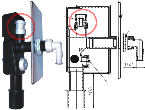

Вакума най-вече се създава когато водата се влива към Вертикалният Канализационен Клон (т.е. трябва да се избере подходящ фасонен елемент). Но правилно се притесняваш за създаването на понижено налягане! Може да се направят мероприятия за допълнително "вентилиране" на участъците например към перялна или към мивката. Може просто да е по-малък диаметър тръба (d32mm) която да се свърже към вертикалата , тя ще е само за движение на въздуха. Или да се сложат малки "противо вакумни" клапи, има вградени или външни.

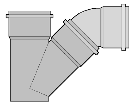

Какво имаш предвид под "подходящ фасонен елемент"? Смятам прехода между хоризонтала и вертикала (Ф110) да бъде дъга 45 град. към "У"-образен също 45 град. Това добре ли е или трябва нещо друго?
Каналски - специалист
jolobg написа:
.. дъга 45 град. към "У"-образен също 45 град. Това добре ли е или трябва нещо друго?
Добре е , дано успееш да го сложиш ...
jolobg - специалист
Каналски написа:
Къде да очаквам проблем? Въпреки сборът от 90 град. смятам, че от хлабината на връзките, ще се получи около 1,5% наклон на хоризонталният участък. Ако не е така (или не е желателно да се напрягат връзките), дали комбинация "У" 67 град. + дъга 15 град. е подходяща алтернатива?
jolobg написа:
Просто отворът долу при преминаване през подовата конструкция ще е по-голям заради Разклонител Единичничен 45°. За наклона нямаш проблеми , муфите позволяват леко завъртане до 2° примерно. Ми 67° не е добре , ама ако няма място ... какво ти остава. Има едни разклонители 87° , но с "закръглено" включване (нямам картинка под ръка) и те са вариант...
Но ако вземеш мерки за "вторична"вентилация и 87° няма да е проблем, поне за при теб...
jolobg - специалист
При мен "подова конструкция" липсва, т. е. - още не е направена тъй като банята е на приземен етаж и пода е все още гола пръст. При това положение нямам проблем с ширината на "У" връзката и ако правилно съм разбрал, варианта на постепенно (с голяма дъга както на приложената снимка <<PE+D_45.png>>) преминаване от хоризонталната част към вертикалният щранг е най-благоприятен за постигане на минимално разреждане в сифоните.
