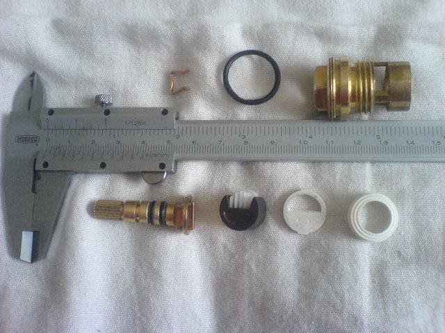

Значи проблемът е че си купих една нова глава за душа и я монтирах. Всичко ок, но в 3 през нощта се събудих от силна течаща вода. Беше протекла. Свалих я, разпарчетосах я, сглобих я, изглеждаше всичко ок, сложих я, и след 1 час, вече към 04:30 пак протече. Това става миналата седмица сутринта преди да влеза в болница. Голямо псуване беше...
Вчера викам - абе я пак да я пробвам - изследвах я обстойно, свалих и другата която бях купил, от студеното кранче, разглобих и нея, сглобих ги наново, върнах си студеното на душа, но тази дето протича не я сложих на душа, защото трябва на топлото, а това е свързано с тичане до мазето и централно спиране на водата на входа, защото местния ми кран не работи. Затова реших да я сложа на студеното на чешмата в банята. Всичко ок.
Обаче тази нощ в 4 сутринта пак се събудих от течаща вода, но само затегнах крана и си доспах. Сега вече на трезво - пак го разглобих - гледах го, взирах се, и не виждам с какво тази протичащата глава е по-различна от другата, с нея никакви ядове няма.
Значи то е много просто устройство - 2 керамични повърхности се допират една в друга, и при завъртане в едната има половин кръг, през който минава водата. Най-отгоре има едно тефлоново уплътнение, което се задържа от един силиконов пръстен в корпуса на главата, един вид като зегерка го държи. Тефлоновото уплътнение ляга в смесителя така, че се притиска към керамичната част и теоретично става невъзможно да протече. Обаче протича.
Какво да го правя? Не вярвам че не може да се оправи - не е възможно сега да не тече и да е перфектно, а след 12-13 часа чак да започне да тече. Сега пак съм я монтирал, и ще чакам да протече.... Чакам и някакви идеи ако имате?
Тъй като колегите от автофорума не ме разбраха добре, обяснявах допълнително, ще го пусна и тук:
Чешмата и душът са ми от стария модел - отделно за топла, отделно за студена вода имат кранчета.
Купих ДВЕ нови кермаични глави. За душа. Едната монтирах на душа на студената вода, а другата пак на душа, но на топлата. Кранът за спиране на топла вода в апартамента е повредена и ако искам да спра водата топлата - трябва да спра централно на входа от абонатната.
Спрях водата, монтирах си новите глави, и пуснах водата. Това стана в полунощ, за да не хвана някой под душа.
Даже студената беше монтирана предния ден още, а топлата само я монттирах на др ден през нощта. Всичко ок, обаче към 2 часа протече. Спрях водата, свалих двете глави, разглобих ги, сглобих ги, пак ги монтирах, и пак всичко ок. Заспах. Към 4 часа някъде пак се събудих - пак протекло. Свалих керамичната от топлата вода на душа, и си върнах старата, обикновена.
Вчера през деня - реших че може проблемът да е в душа, затова реших че ще монтирам главата на чешмата. Монтирах я на студената вода. Всичко ок. В 4 и 1/2 през нощта - протече.
Главите са едни и същи, имат едни и същи части, на вид и на сглобяване са 1:1. Едната от двете - протича, независимо дали е монтирана на душа, или на чешмата. Искам да разбера защо. Защото първо всичко е съвсем нормално, и чак след няколко часа - протича. И то така, все едно уплътняващата зегерка се размества, и не държи уплътнението хбаво. А то не е така. Няма от какво и накъде да се размести там.

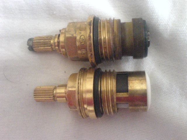

Аз скоро попадах на такъв проблем-стара батерия на дядо ми, хрома перфектен, но за да не сменя гумички и да натяга като гламав купих видимски керамични глави-уж 1:1, а едната покапваше.Проблема е че старата батерия е 1/2мм по-дълбока, което при стандартна глава с гумичка не пречи предвид развиването й до нужното.Керамиката затваря себе си, но нейното "дъно" не опира отзад в батерията добре и съответно покапва.
Решението- сваляш батерията, взимаш шестостен, развиваш присъединителните холендри отзад, взимаш гумени уплътнения за 1/2 и ми мушваш между керамичната глава и дъното на батерията.Отзад през отворите на холендрите придържаш уплътненията, за да са центрирани спрямо керамичните глави, и притягаш главите.После навиваш холендрите и обратно на стената.Те това е :-D

Spokoiniq има логично обяснение на проблема ти. Като прибавим и казаното от bojkob,че през ноща налягането е по-голямо и ето го обяснението. Уплътнението приляга към шестостена но не напълно и просто при по-високо налягане пропуска.
