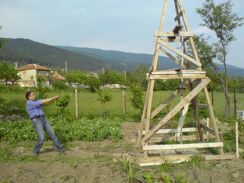

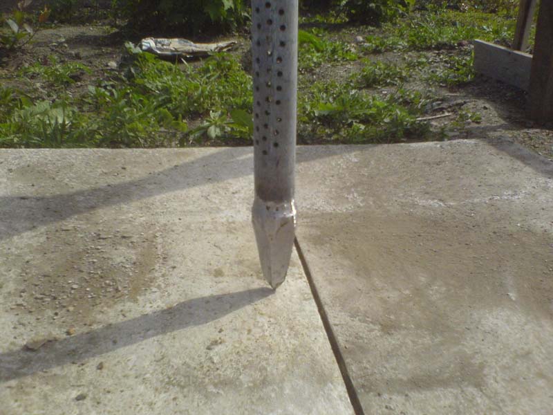

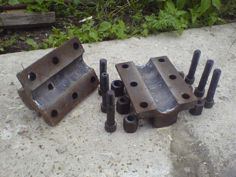

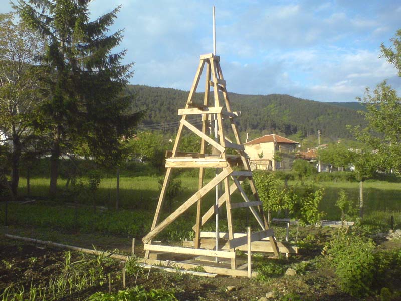

rambovr написа:....Ще съм благодарен на този който,ми помогне да си направя ръчна сонда за откриване на подземна вода...Ръчна сонда, но не с въртене, а с набиване на тръба правих миналото лято, набивах до 11 метра, уви водата се оказа по-дълбоко, та оставих за друг път. Основните уреди са: 1) тръба 1,5 - 2 цола, на долния крайна която е заварено стоманено парче и заострено с флекса на четириъгълна пирамида. Тръбата е пробита в долния си край на около 1 м. с множество отвори 5 мм. 2) скоба за захвашане на тръбата, прави се точно по диаметъра на тръбата и се стяга за нея с болтове, на скобата има дръжки за въртене, 3) тежест, с която се набива, с отвор малко по-голям от диаметъра на тръбата и надянат върху тръбата над затегнатата скоба, 4) кула или конструкция от дърво или тръби, на върха на която се закрепва макара, 5) въже, с което се издърпва тежестта до 3-4 м. и се пуска да удари скобата. След всеки удар на тежестта, тръбата потъва на около 5 см (зависи от почвата) и с дръжките се завърта на 1 оборот. и така - докато се набие тръбата. Не е трудно, стига да не е много камениста почвата. С въже, пуснато от гортия край на тръбата се проверява дали е додстигната вода. Като се набие тръба 6 метра, отгоре се заварява втора, още 6 метра, така може да се пробива до 11 метра. Отне ми около 2 седмици, по малко всеки ден, сам набивах и въртях.Но вода по този начин може да се вади от 7-8 метра. После тръбата се вади с крик. Имам снимки, ако някой се интересува, ще ги покажа.
mici
- Мнения: 195
cacho написа: .........Давай, не питай...Разрових се и намерих някои снимки.
Сондата в действие. Тежестта беше около 25 кг, стоманена балванка, зор се вдига, но добре набива тръбата
Кулата сковах от 4-метрови дървени греди, останали ми от строежа на къщата. Тръбата излизаше над кулата около 2 м.
Скобата е най-важната част, взех я назаем, не съм я правил. Трябва да е точно по диаметъра на тръбата, отвътре е нарязана, като се стегнат болтовете, нарезите се впиват в тръбата и държи много здраво
Тръбата е 1,5 цола, но диаметъра и зависи от комплекта скоба и тежест. Върхът го изрязвах с флекс от цилиндрично парче, след като го заварих на тръбата.
