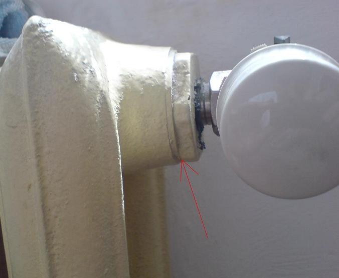

Онзи ден монтирахме един климатик и изглежда от вибрациите радиатора протече. Мислех да го затегна с тръбен ключ само, че ме е страх да не се влоши понеже това нещо е доста дърто. Знаете ли някакво лепило, което може да свърши работо дори като има лек теч. В момента теча е минимален -капка на минута примерно. Моля дайте съвет как да постъпя. В крайна сметка ще рискувам да го затегна с тръбния :)
Снимка на радиатора :)

Капката може да не идва от гарнитурата, може да подлизва от резбата на крана. Огледай го по-внимателно. Рисковано е да натягаш когато в системата има вода под налягане!!! Източи парното и тогава работи, па макар да става въпрос и само за четвърт оборот! Моят съвет е да източиш водата от системата, след това да развиеш крана, след него развиваш и нипел-редуцира. След това си взимаш нова клингеритова гарнитура и навиваш нипел-редуцира ( гайката която си посочил на снимката ), а може да си сложиш и нов нипел. Последното е да си навиеш обратно крана на парното.
Пак ще повторя: Много внимателно виж дали капката не идва от резбата на самия кран!? Ако е така, ще бъде необходимо да пренавиеш само крана.

Значи 100% не е от крана и аз това проверих първо. Самата гарнитура изпуска. Проблема е че това е централно парно. Аз няма как да източа водата.

Доста е рисковано, ако тръгнеш да стягаш под налягане. Можеш да се появи по-голям теч! Ще се наложи да източите водата от парното. Сега поне е лято и парното не работи :)
Ще се наложи да смениш гарнитурата с нова.

Аз мисля да звънна на топлофикация тва съоражение е тяхно :) трябва да предлагат и съпорт в такива случаи. Ако беше локално до сега да съм го оправил. Просто не знам как се процедира с централното.

Добра идея. Нека да дойдат да го спрат и тогава си свърши работата.
Щом е една капка, значи можеш да удържиш няколко дни, докато дойдат.

Или аз съм прос или нещо нее наред , спрете 2 та крана на радиатора и готово - после сменете гарнитурата .

При тия стари радиатори, мислиш ли, че има втори кран на изхода :?

Ако няма кранове за радиатора потърси машина или спрей за замразяване на тръбите

До колкото знам по едно време за монтирани два крана на един радиатор имаше глоби от Топлофикация. Двата крана се поставят в 90% от случайте за измама, тоест за смяна на радиатора през зимата с такъв, който няма топломер! Предполагам, че ако случая беше такъв sanders нямаше да пита тук. Използването на два крана е приятно удоволствие, но може да ти донесе и проблеми..... Все пак в момента не знам дали от Топлофикация обръщат внимание на това :?
