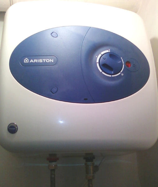

Ще Ви предложа нещо друго, което аз използвам ... малко предистория, купих си миналата година едно ТESY 7kW проточен под налягане (120лв.) за ателието на жена ми - там има само 1 мивка със слушалка в банята към офиса; сам си прекарах перфектна ел.инсталация от таблото 6мм2 ... да не говорим, че лампите пригасват като се включи, да не говорим, че чакам 1-2 мин. докато загрее, ако скоро не е бил използван и т.н. Зимата изненади, не може да загрее повече от 35 град. за повече от 3 мин. а ток си "смуче" яко ...
И така на Коледа ми писна и си купих ARISTON-2kW с 15л. контейнер (165лв. но си струват парите), серпантинов, неръждавейка с Titan покритие; той вече си има резерв от 15л. под налягане на 70 град.С (на картинката регулатора е така настроен) и като го пуснеш автоматично си допълва и си топли вода на входа на серпантината; останалата част от зимата искарахме прекрасно - постоянно има вряла вода под много голямо налягане и независи от студа, съхранява я до 24ч. гореща ?! има си разни терморизи и много добра термоизолация и като размери е малогабаритен. Преди 1 месец си купих още един за вилата и там съм много доволен - преди с проточния нямаше достатъчно налягане, ако пуснеш до край крана - водата става студена ... не можех даже да се изкъпя ?! ARISTON-а и електрически е доста по-икономичен работи по около 5-6мин. /2кW при усреднена консумация; ел.мрежа с предпазител 16А като за лампи, вярно аз използвам инсталацията на проточния, която е прекалено "яка" ...

За ARISTON-a (забравих да допълня) , при този клас нагреватели идеята е : мощност близка до голям 40-80л. и малък контейнер, който с тази мощност много бързо се топли за около 16 мин. от напълно студен ?!
