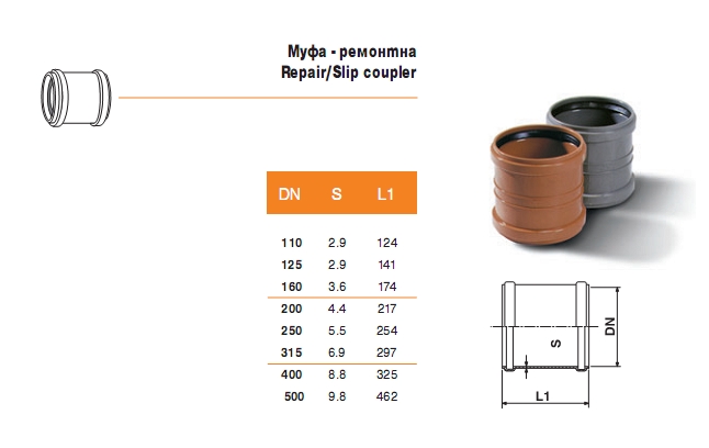

Режиш дефекта. слагаш ново парче тръба. От единия край (срещу течението) новата тръба влиза в старата, а другата страна я съединяваш с ремонтна муфа като тази от снимката. Първо надявяш муфата на едната тръба после си нагласяш тръбите една до друга и дърпаш муфата върху снадката.

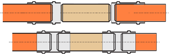

Прикрепям елементарна картинка :)
Като купуваш Муфите гледай случайно вътре да нямат "ограничително ръбче" или издатини, то такива трудно се намират, ама може точно на теб да се падне :) ... без начение какво си говорил на продавача случва се.

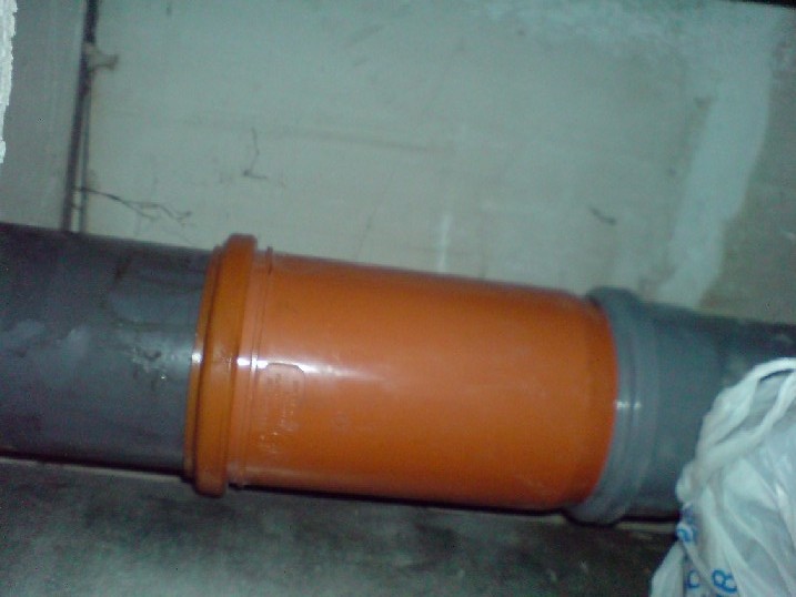

filmatoplo - майстор
Това последното е компенсатор , ако тръбите не могат да мръднат поне 10 сантиметра настрани не може да стане - ще се надяне ако прибавиш още един фитинг примерно ревизия .Начин на монтаж-надяваш компенсатора на ревизията и мериш на тръбите като оставиш по 6 см за вкарване -нагряваш с горелка или пистолет за топъл въздух края на тръбата в която ще влиза ревизията , като е готово дадяваш компенсатора докрай назад в противоположната тръба ,надяваш ревизията в нагрятата тръба и сглобяваш компенсатора в ревизията -готово .Преди това намазваш с лепило пвц . :lol:
EmoZ - специалист

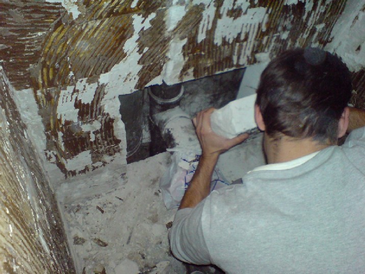

Филма ти го е казал, ама баш точно. Ето снимка на компенсатора, от личния ми архив.
Това е моя личен компенсатор, брат ми (другият, не ЕмоВ) ме убеди да сменим канализацията, вика ми: 'ше я барнеме, 'ше стане страхотия, силата ми е у канала, като вида ПВЦ и директно засвирвам - дарба е това, да знаеш брато!
(малко позавъртях снимката да ти дойде по към твоя лейаут, да се светнеш по-лесно).
Успех.
Ей от тоя младеж научих сичко за канала - като такъв (т'ва е брат ми, 11 години по-малък от мен). Вижда се к'во разкрихме.
Ето как изглежда след монтажа, сега ще ти светне какво ти пее Филма.

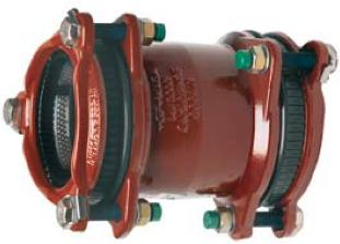

"Жибо" Връзка тип "Жибо", станало нарицателно в България ... просто име на фирма/продукт. Приципа на тази връзка не е "погребан", произвеждат се такъв вид фасонни елементи от Различни производители за Различни тръби. По принцип са набедени за "ремонтни", но не са точно "ремонтни" ... Т.е. всичко е живо :)
Ето едно съвременно "Жибо" :)
