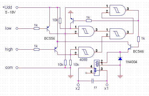

lenko71 - специалист
Тази схемичка сработва когато нивото падне под ниво low и изключва над ниво high. Електрода представлява три изолирани проводника със съответните дължини за нивата. Ако мислиш че можеш да се справиш с това, мога да ти спретна схема за това което ти искаш( макар че не разбирам за какво ти е да мериш няколко нива).

lenko71 :
Тази схемичка сработва когато нивото падне под ниво low и изключва над ниво high. Електрода представлява три изолирани проводника със съответните дължини за нивата. Ако мислиш че можеш да се справиш с това, мога да ти спретна схема за това което ти искаш( макар че не разбирам за какво ти е да мериш няколко нива)... следва схема
Благодаря ти Ленко71, ти си най-близо до истината ако става въпрос за електронно решение и схемата ти е интересна! Както виждам тя е предназначена за управление на някакъв старт-стоп механизъм ... помпа например, но няма значение; Разбира се, че може и ще трябва да се модифицира тъй като е предвидена за 2 нива горно и долно и ще работи на тригерен принцип - включено/изключено. В тази и подобни схеми са ми най-интересни надежни ел.вериги от входните сензори до преобразователите на нива лог.0/лог.1, дори и в CMOS изпълнение. От там нататък мисля, че мога да се справя и да си спретна схемка както ми е нужно. Ако ще е напълно електрическо решение необходима ми е само СХЕМА С НАДЕЖДНИ СЕНЗОРИ.
В твоята схемка интересното обаче е да не се случайно "възбуждат" базовите преходи на BC556 на входа, тъй като "висят", разбирам заради малкият необходим базо-колекторен ток на отпушване през голямото съпротивление на водата. Колко смяташ е усредненото съпротивление на водата при нормални условия и необходимо ли е да се поставят по 2 електрода (маса и активен) на съответното ниво (ако има повече от 2 нива) и какво разстояние м/у тях би трябвало да има ... не съм правил такива експерименти. Много благодаря за съдействието !!!
