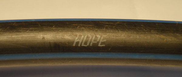

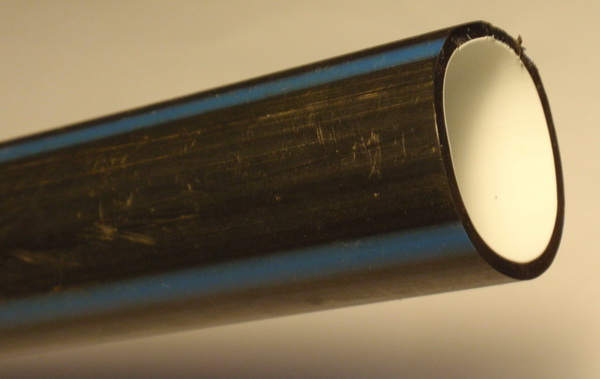

Става въпрос за черна пластмасова тръба 3/4. Нямам представа кой е производителя, но вече 4-ти път се пука. Изглежда много тънкостенна и от вътре, и от вън е черна. Фитингите които купих от същото място /предполагам и същия производител/, също са калпави. Има друг вид - също черна, но от вътре е бяла /нещо като тефлоново покритие/ и по- надеждна. Просто някъде по трасето /160м/ се пука по дължината /2-3 см./. Първият път за 2 дни изтекоха 50м3 вода. Може би е добре да намеря от някъде запаметяващ манометър и да видя какво е налягането, но за сега само при нас има този проблем.
Някои да има впечатление за производители на подобни материали?

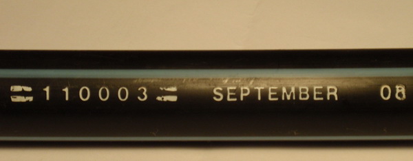

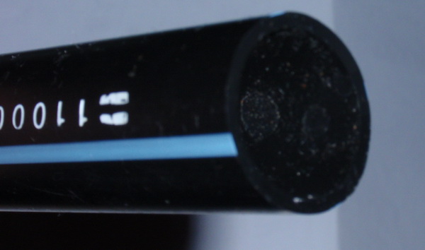

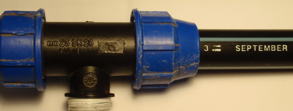

Това е въпросната тръба. На нея пише 12,5 бара /~ 12,5атм./, но това не може да бъде вярно. Фитингите от вида на този трипътник също са много лоши. Подсказаха ми, че тръбите са Булпласт, но снимките се надявам да ви ориентират по-добре.
Последните две снимки са на другите тръби, за които за сега нямам забележки. Като купя ще покажа и фитинги, които ми свършиха работа.
