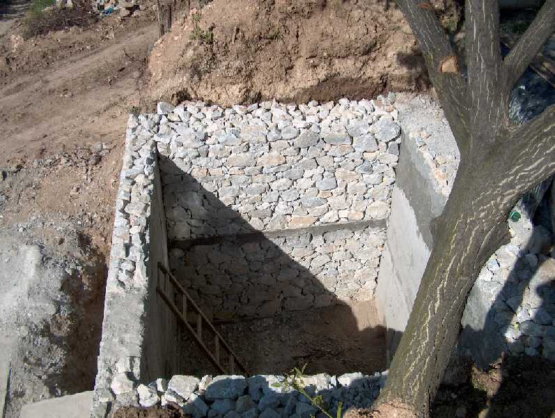

ето това е септична яма
svetlana06
- напреднал
- Мнения: 34
остава бетоновата плоча. размерите са приблизително 3/3/3. двете стени са от бутобетон, а др.две - суха зидария

svetlana06 написа:остава бетоновата плоча. размерите са приблизително 3/3/3. двете стени са от бутобетон, а др.две - суха зидарияНаистина на снимката се вижда добро изпълнение на класическа попивна яма. Подходяща е за дебит до 10-25 куб. м. отпадни води месечно. В конкретния случай, доколкото може да се съди от снимката, почвата е с добра водопропускливост, така че вероятно през първите 2-3 години от експлоатацията на ямата, капацитетът й ще надвишава значително тези стойности. Недостатъкът на тази "класическа" конструкция е, че на практика не си вземат никакви мерки срещу затлачване на водоносния почвен слой, което след време довежда до спадане на работния капацитет и неработоспособност на съоръжението. За слабо натоварени попивни ями, например вили или къщи без баня, това не е особен проблем, но при нормална натовареност, изграждането на съоръжението изцяло наново през 5-10 години е икономически нецелесъобразно. В такива случай най-доброто решение е изграждането на утайник за биологично и механично пречистване, а в попивното съоръжение да се дренират само изсветлени отпадни води.
Български производители продават готови пречиствателни фекални резервоари- утайници за 1000-1500лв. Чужди производители предлагат и пълен комплект с всичко необходимо - дренажни тръби, ревизионни шахти, колена, гео-текстил и т.н. за около 1800-2200 евро.
