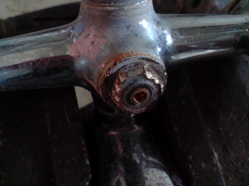

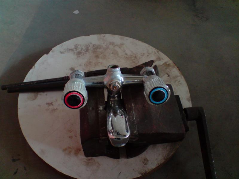

Смесителя е видимски на около 10г. за баня от тези със врътките.Средния патрон ,който пуска водата нагоре-надолу е блокирал и сега тече само от душа ,а към пода не ще.Извадих ръкохватката ,но патрона не мога да развия.Пробвах с лула,после мокс но се заобли мястото за захват и до там...Спецовете да се изкажат.Направих снимки ама блутута се пр...ба нещо и не мага да ги кача на компито.

sirko - специалист
А не ти ли дойде на ум, че може да е с обратна резба и да го затягаш. На старите смесители единия кран беше с обратна ако не се лъжа...
masterval - майстор
Не е с обратна резба :-D , патронът се състои от две части, върти се външната, няма причини да се "заобли" чак. Може да е блокирала вътрешната част и да създава пречка. С едни гарги я врътни лево-десно сва-три пъти и опитай пак с външната част. Ако много се е заоблила, пробвай с читави чираци.

Това са Снимките.
masterval написа:
То ако се въртеше средната -вътрешната част нямаше да се налага смяната.
masterval - майстор
Мисълта ми беше, че вътре има един палец, за да се вдига и сваля това, дето затваря/отваря водата. След дълга употреба палчето се изтърква и просто може да блокира допълнително. Пробвай да свалиш чучура. Струва ми се, че като се завърти на 180 градуса се вади - има една пъпка, която влиза в един шлиц. Тоест не се развива, а се вади, макар и трудно. Може това да ти даде допълнителен достъп до механиката. Иначе също може да се пробва с нагряване (или с маслото ВД) с цел да се размърда някак уплътнението. При всички положения се развива обратно на час.стрелка, тоест резбата е нормална.
mcm - специалист
Вземи отнякаде читав тръбен ключ /мокс/ със запазени челюсти, хващаш стабилно за неизносеният ръб на врътката и смело развиваш. Но преди това, така и така си го прецакал вече, аз бих разпробил скъсаната част от врътката за да освободя частта от допълнителното заклинване. развий и чучура отдолу както те съветва колегата, и пробвай да извадиш механизма отвътре, вади се отдолу, и се сменя с нов после.
П.П. Наскоро сменях същият механизъм, заклинването беше там където си го скъсал, и в следствие блокира цялото развиване.
