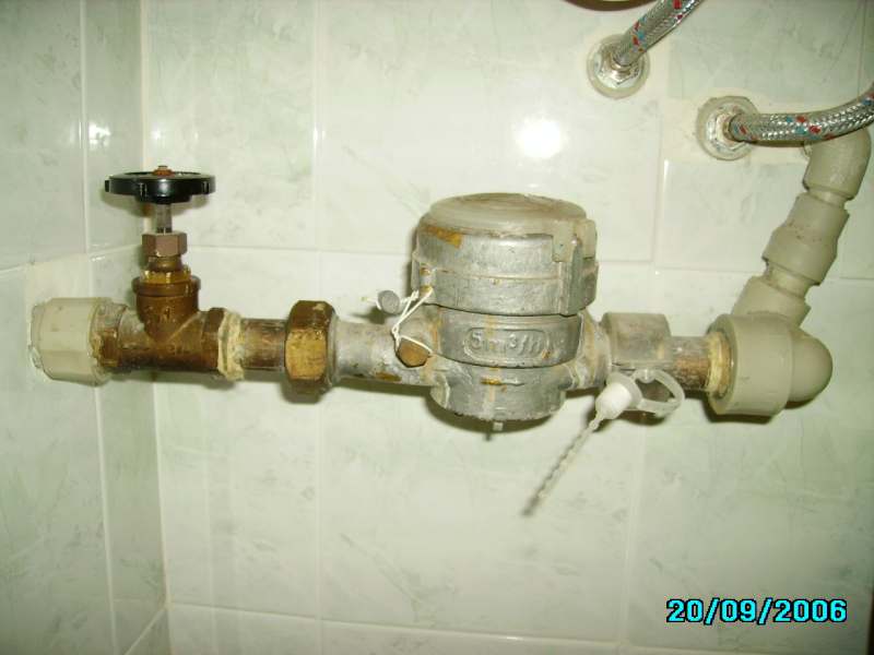

Прилагам снимка на монтажа на водомера и главния кран.
Някой може ли да ми каже откъде се развърта тоя кран? В смисъл за да го отворя както е на място и да видя дали има някакви мръсотии вътре?
И евентуално как да помчистя водомера, ако успея да развия муфата между крана и водомера?
Благодаря предварително!
Това е монтажа.

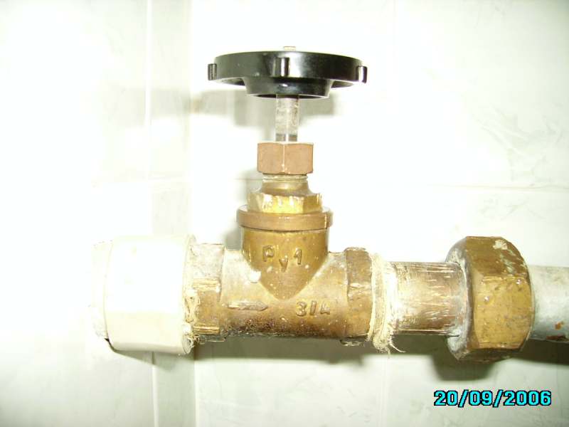

А това е въпросният кран. Кое и накъде да отвъртя, за да го изчистя?

Преди да провериш крана провери водомера! За крана трябва да спреш водата на цялия вход :-D :-D Махни пломбата и развий водмера от двете страни и гоиздурпай към тебе! Забравих да кажаче преди това трябва да си спрял крана обаче :-D :-D :-D От страната на крана на водомера трябва да има цедка , която вероятно се е задръстила. Почисти я ! Сега е ред на крана - внимателно го развии . Като гледам е във банята и може да тече по пода , но ако е необходимо подложи някой съд! Ако прецениш че дебита е нормален , значи с крана всичко е наред и можеш да си върнеш водомера обратно. Ако дебита е малък(не налягането) ще трявба да спреш водата на входа или блока о някой централен кран и да свалиш и крана за почистване!

Той крана си се развива отгоре, обаче задръстването (ако има такова) може да не е там. Все пак нищо не ти пречи да пробваш, но водата пак ще трябва да я спираш. Или пък да издебнеш момент като няма. Нали каза, че имало режим. Значи трябва да има момент да няма вода. Щом от ВиК са ти казали "развърти си ги" значи не би трябвало да има проблем. Като ти гледам снимката водомера ти не е пломбиран напълно, а само отзад. По принцип слагат такива пломби и от двете страни. Можеш спокойно да го развиеш отпред и просто да го посучеш малко. Ако има мръсотия тя ще е на входа.

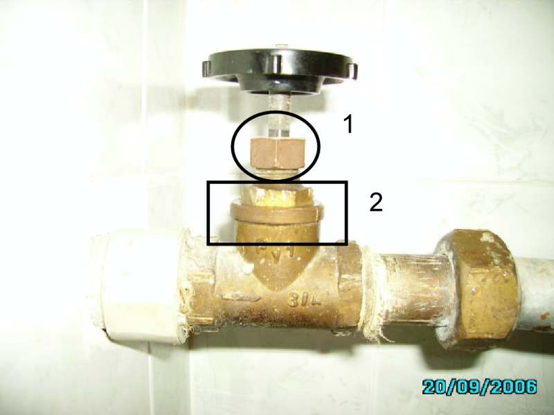

Те това ми е основното питане - откъде отгоре? Под пластмасовият кран има една гайка - нея си я отвъртях, ама даже не знам и защо е сложена. Под нея има по-голям шестогран ама се пробвах да го врътна - не ще. Огледах и не виждам някакъв процеп дали съм на прав път - т.е. дали се развърта от това място.

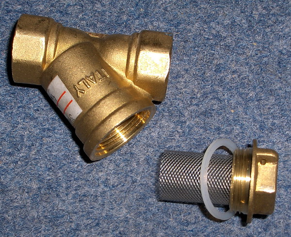

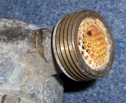

Ето как ти изглежда водомера откък крана

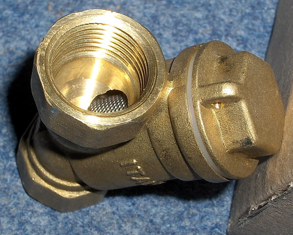

а на другите снимки нещо , което ти препоръчвам да сложиш , но ще трябва да викаш водопроводчик!

Ето и схема:
Гайка № 1 я развъртам ама няма ефект.
Шестогран № 2 - не мърда. Развърта ли се това чудо? Защото АКО горната част на крана се вади, би следвало да се развърта това, което е оградено в правоъгълника...
velsi - Почетен майстор
Точно големия шестограм трябва да развиеш за да разглобиш крана. Горното държи едно уплътнение за да не ти тече крана от там. Ако не се развива вземи по-як ключ. Ако трябва тръбен.

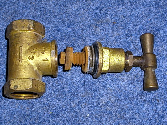

ето

Според мен, проблема е задръстена цедка преди водомера! Ако се премахне пломбата, ще има санкции. По принцип, това е операция, която се извършва от ВиК. Може би ще трябва да се подаде Молба за отстраняване на проблема. Ако не стане, ще трябва сам да се справите.
При всички случаи трябва крана да се спре. Доколкото виждам от снимката, бакелитовата ръкохватка може да се върти. Завъртете я по часовниковата стрелка, гледано отгоре, до упор. Този кран е шибърен тип, и вътре няма гумено уплътнение. Уплътняващия орган е бронзов, и името му е "клинкет". И в повечето случаи пропуска по малко. След тове развийте холендровата гайка, и почистете цедката. След това, по обратния ред.
