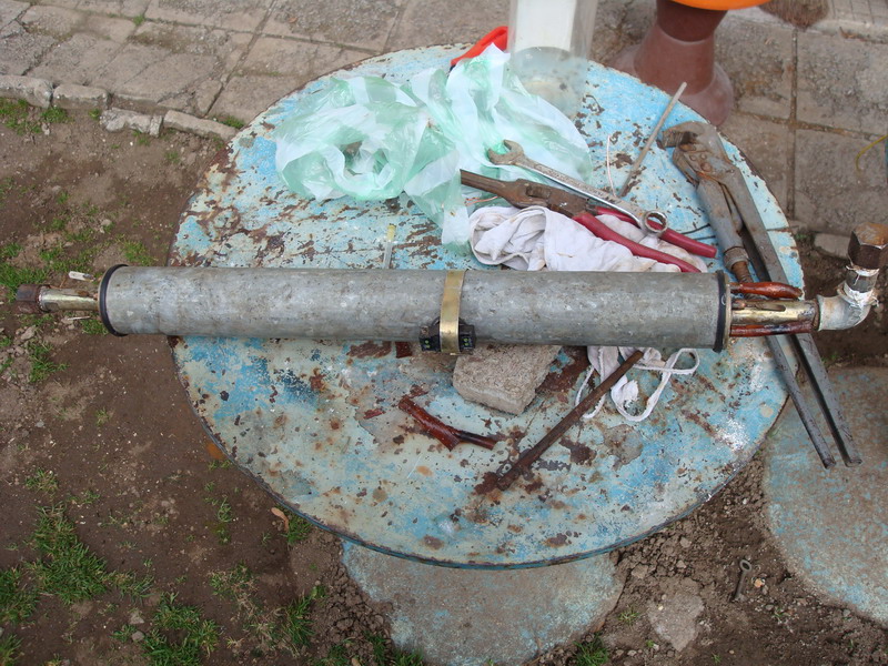

хехе ми май аз не съм бил точен шри формулировката нагревателя ми представлява един цилиндър около 80 см материала не е е известен търбите които излизат от него за месингови бойлера е на 20 години хехе някъде и е 6 или 10 КВ нагревател :) два режима :) та от 1 седмица пропуска слабо водата и сега го разглобих и съм извадил нагревателния цилиндър за нещастие това нещо е капсоловано и не може да се стърже :) има нещо което го запушва и не знам какво е :) от известно време е проблема от 3 дена и сега го кисна та идеята и въпроса ми е дали с оцет както съм го накиснал ще имам успех запушен е но не се знае колко е тежко положението :) пропуска малко от водата защото се получава едно такова подтискане на налягането и е кофти защото клапата за включване остава затворена и така бойлера е постоянно включен и не е добре :)

За съжаление - такъв нагревател - капсулован не съм виждал ...
Снимай ако е удобно...
И пак неможах да разбера откъде ТИ ТЕЧЕ .....
Снимай тоя нагревател -- със фланеца ....

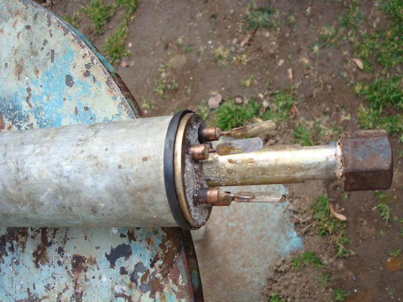

ето какво представлява този нагревател и той НЕ ТЕЧЕ тоест пропуска малко Вода търбата е запушена от котлен камък бойлера е на 20 години

Покажи със стрелкичка откъде тече/капе.
stevebradata - специалист
Проблема е че не тече от никъде :shock: запушен е най вероятно от котлен камък течеше леко но след като седя в оцет и после в корселин и после в калгон вече и не пропуска вода :) и сега съм отново в задънена улица освен да го водя на ултразвук :) баси а бойлера е много стар иначе ако имаше от къде да взема такъв нагревател да съм го сменил вече :)
