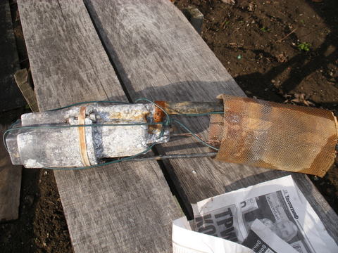

romanpm - майстор
:) Извадих помпичката за да видя какво става и да и сменя клапанчето , и какво да видя - яка корозия корпуса е Китайски алумин лошото е най-вече около клапана язвите са повече от зърно ориз защото много скоро ще почне да изтърва , аз и така смятах да я сменям с по дебитна - трифазна китайската бе само да почисти пресния сондаж , но ме притеснява все пак факта - а каква е водата да я давам ли на изследване и къде се прави по принцип това някой знае ли ? :?
rulom - модератор
Те затова са по 50-60 лв. Горе долу на 2-3 год. нова.На Райдер нова за същите пари и така.Аз поне така правя.
Чаро - Акълия
Имам руско бибо Ручек 1 и нямам никакви проблеми. Ползвах го цяло лято вързано към конвектор . Не съм го разглобявал, ама външно има много малко промяна по корпуса. И то е в тия пари.
Ма колкото и да е китайски тоя алумин, все не трябва да е така. Пускал ли си друга помпа или смукател в същия сондаж?
