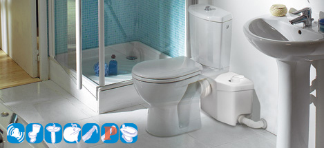

Преди време в едно списание видях статия за едни устроиства които се поставят на мръсния канал и играят ролята на мини септична яма за съжаление на запомних как се казват можели някои да помогне с повече инфо за тях. Не става въпрос за "мелничките" или както там се казват тези дето се монтират на сифона на кухненската мивка.

Първото което ми идва на ум е водосбор от мръсния канал на сграда чието отточно ниво е под нивото на уличната канализация.При това положение се слага такава( мини сиптична яма)От която с помоща на помпа за мръсна вода,командвана от автоматика мръсната вода се изхвърля в уличната канализация.

Това за което говоря доколкото си спомням даваше възможност да се включи всичко в мръсен канал с диаметър 50 мм примерно. Представляваше нещо като малък контеинер колкото кутияза инструменти монтирашетака че всички мръсни води да минават през него маи имаше и механична част която да преработва твърдите отпадаци.

Става въпрос за помпа,която смила отпадъците от тоалетната и ги праща на 40 м по хоризонтала и 8 метра вертикал в тръби ф20 ?.Ако имаш това предвид има ги на пазара.Преди време бяха екзотика и съм поръчвал от чужбина.Разработено е за полярните станции.Най добрите са на Сани фло (често и така ги наричат)
