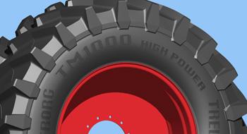

А има и гуми за бус, за камион, за трактор... :-D Той обема си е обем. Дали ще е с гуми, тухли, бетон... все тая. Пак толкова ще трябва да се копа.
stiv1961 - майстор
С тая няма да му трябва да копае дълбоко- диаметър 230 см. :-D
