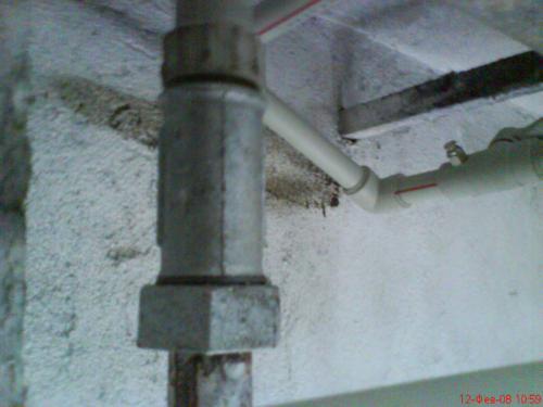

Здравейте всички.Проблема е че има теч между моя таван и пода на съседа в шахтата където са водомерите Идваха разни майстори да гледат всички казват различни мнения.Значи теча е от тръбата на студената вода точно между етажите, там е свободно т.е. има само натрупана мръсотия между тръбите,проблема е че при съседа е мн малко прозорчето за водомерите и мн трудно ще се работи там,затова искат да къртят при мен.Искам да попитам тук знаещите и можещите какви са вариантите за подмяната на тази тръба без да се кърти, много е тясно и не може да се прави резба вътре в самата шахта.Казаха ми че имало някакви бързи връзки които стават и без резба но какво представляват незнам. Ще съм ви благодарен на всякакви мнения

Според мен най-голямата глупост ще е да подмените старата тръба с нова метална! Нека новата да е от PPR . Така няма да се налага да се правят резби и дори може да си останат старите тръби ако има място. Бих ти препоръчал да смените и тръбата надолу , за да знаеш , че няма да имаш повече проблеми!

Има и "бързи" връзки, има и "бавни", с навиване на резба, ама най-добре си сменете всичките съседи тръбата наведнъж и ще бъдете благодарни един ден че сте взели това решение.Всичко останало е кърпежлък.
Ако сега оправиш твоя таван и неговия под с бърза връзка, каква е гаранцията че след един месец няма да питаш за твоя под и тавана на комшията отдолу?

ОО това е ясно че няма гаранция че след месец няма да потече от другаде но този вход никога няма единодушни решения винаги ще има някой който дори и на инат няма да се съгласи Одеве със съседа взехме решение да подменим тръбата от мен т.е. от 6-ия етаж до горе до 8-ия ,а надолу незнам нямам нищо против, но не искам да се занимавам с хора ,които са против домофонните системи и ел. брави. Изводите си ги направете сами

Ако смените всичко наведнъж ще е по-евтино отколкото всеки поотделно, ако и това не ги убеди карай както си намислил.
Това е бързата връзка.От едната страна се надява на тръбата и се стяга гайката, там където няма да има резба.А от другата страна се навива PPR фитинга.Имай напредвид че колкото е по-голям цолажа толкова са по скъпи,не си спомням цени.
В случая металната тръба е отдолу.
