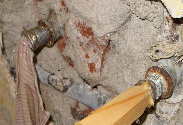

здравейте, тръгнахме да сменяме душ, но развивайки шестограмите зад батериите с много зор, се оказа, че по някакъв стар стандарт са били на тялото в стената, а батерията е имала само мъжко с резба. Сега не можем да развием по никакъв начин останалото в стенаат, което е зьавито в тетката.
Моля за помощ, защото никой водопроводчик не бачка или не е свободен днес, а няма как да оставя да тече водата за друг ден( вторник, както ми казват, че ще са свободни) :|
пращам и снимка, моля за помощ или ако някой е от Пловдив и може да се справи направо да звънне и да се разберем да ни дойде на гости :) срещу нужната сума разбира се.

Това което си запушил, ако не е колено или там как им викат водопроводчиците на тези извитите на 90 градуса неща заварваш нещо подходящо на него и развиваш без никакви ядове. За по-сигурно пръскаш с някакъв раздвижващ спрей.
Ако пък е точно от тези извитите си иска къртене около него и те така.

Потърсете хубав водопроводен ключ.ГАРГА!Ако не става спрете централно водата и нагрейте с бензинова лампа или газова горелка!Като се нагрее полейте със студена вода и леко отвъртете!Без резки движения защото може да се скъса.УСПЕХ!!!

Тези допотопни ексцентрици са от месинг.Така че заварка не става.Като гледам на снимката са си за смяна на целия водопровод.Предполагам че и той е стар колкото душа.Поне на 30г.

вземаш една горелка или бензинова лампа и грееш докато се зачерви ,и след това напъваш с тръбен ключ и се развива --гаранция

ОПАААА!!!Акакво е?Прилича на част от радиаторен винтил ама не е.Точно си е ексцентрик но много стар модел.Гледайте внимателно!Левия е навъртян в коляно,десния в тещик/ройник/.

Като гледам това спокойно можеш да го развиеш с тръбен ключ нищо че ще нараниш резбата.Но после ще имаш проблеми с новия душ защото на старите батерии разстоянието е 16 см а на новите е 15 см и въобще няма да можеш да го сложиш.По добре направо взими един поялник и си смени тръбите ще ти излезат около 100 лв материалите но поне всичко ще е ново.
