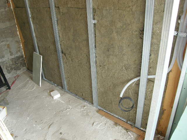

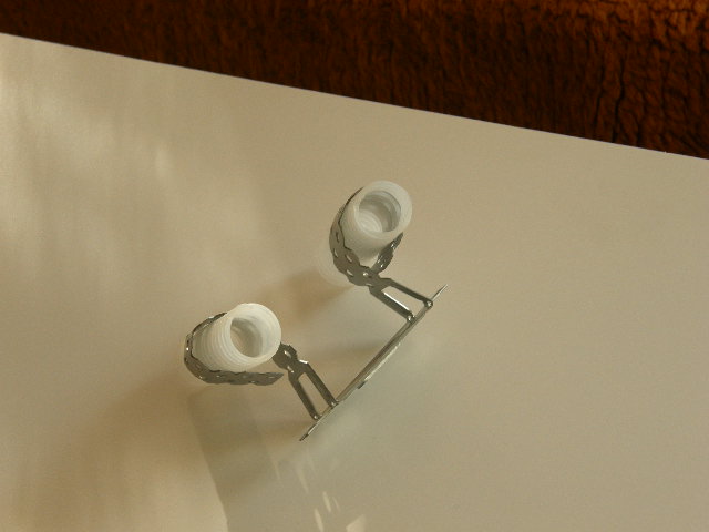

Втази стена трябва да прекарам тръби за топла и студена вода /нибко - 1/2 / проблема е че няма как да ги захвана със стандартните държачи. Ако направя по едно захващане примерно като на снимка 2 и го хвана към вертикалните профили дали ще е добър вариант?

Това не са ли гофрирани тръби? На банята сложих Nibco, но те не изглеждат така. Подпрях ги с мастари да не бягат от вкопаните улеи докато ги хвана с гипс и после измазах отгоре. При теб ми се струва, че трябва да пробиеш през ватата дупки за някакви дубели и така да ги хванеш.

Гофрето мисля да го сложа да не ляга тръбата директно върху метала няма как да сложа дюбели защото стената е външна и е от гипсо картон.

Както и да ги сложиш няма ядове, нибкото не деформира на температура, но вместо гофре може да сложиш изолация за ПП тръби, мисля че има и за 16мм, хем да не губиш топло, хем да не кондензира студената, нищо че те пишат че няма нужда от изолация.

Искаш да кажеш вътрешна, не външна и от другия край е пак с гипскартон, нали? Мисля че е достатъчно да ги хванеш само за колената, които ще излизат от стената. Те си имат две дупки на металната част, там може да измислиш нещо да ги завинтиш. И аз им сложих изолация.
