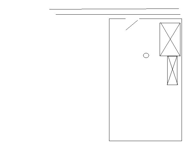

предстои вкарване на вода в този имот
кухнята е в пристройката а до сега е ползван само кладенеца.
къде според вас е удачно да бъде водомерната шахта и тръбите към пристройката?
в бъдеще ще се направи и хидрофорна система от кладенеца
благодаря
Шахтата, струва ми се, трябв ада е по проект. Не където ти си искаш.
От шахтата нататък, си го правиш както ти е удобно.

Здравей,
Значи ако трябва съгласуване с ВиК и другите инстанции - няма как, трябва да минеш през тях.Все пак провери дали селото е към ВиК или е частен водопровод и ти трябва само разрешение от кмета. Иначе на мен всичко на всичко ми излезе 300лв от които:
- 2 дни копане (пари не съм давал ама останах без душа - вече за копане ще викам багер че ми предстои септична яма и външна тоалетна)
- 60 лв на 'местнио' водопроводчик да ме свърже, не че не можех и аз да си го направя, ама...
- 2 бири
- до към 240лв за материали.
Иначе:
- първо отлях шахтата в едно с металния капак (резнах парче ламарина+панти и болтове от Практикер)
- 1 седмица чакане да стегне
- от там етернитов централен водопровод-> водоземна скоба ф80 > редукция 3/4 (ф25) > полиетиленова тръба с изолация > спирателен кран 3/4 с пробка за отичане > сух водомер 'Беласица' > пак спирателен кран > тройник с тапа (за вилата) и разклонение към външната мивка
Успех
