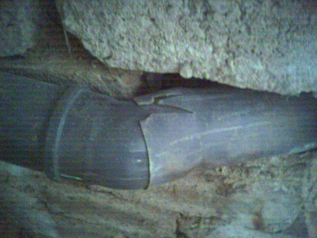

Пак сам аз.Вътрешната тръба за мръсния канал е счупена/направо няма цяло парче/Дали да я правя с цяло парче или с подвижна муфа. Обаче тръбата е плътно до стената и прави чупка до тавана. Може би някакъв вид лепене :? И двата края са в бетон.

Става вапрос за трабата която слиза от втория етаж /ф110 мисля/Тя върви точно в ъгала на долната тоалетна и точно там е проблема.От нея липсва около 60см.Някои се е правил на каратист.

При проблеми със статична тръба не се слага мека връзка.....
Уточни PVC ли е или Каменин
При поражения се сменя цяло парче (част) от тръбата като винаги горната влиза в долната.....
хубаво е снадките при този тип тръби да се презастъпват поне с по 3 см ..

Какво ще предложите за счупеното на снимката? Лепило за твърдо pvc или нещо алтернативно?
Master_Kenobi - V.I.P.
ronik написа:
Силиконец и евентуално "бинтоване" няма ли да е по-добре? :? За лепило май счупеното е бая голямо. Трябва нещо като епоксидна смола, ама пак може да пукне или да не хване от мръсотията. Силикон, силикон! И механично укрепване, ако е нужно. :)

Така както си е счупено, взимаш бинт и хелметекс, надяваш една гумена ръкавица и мажеш лепило и навиваш бинт.Естествено трябва да е сухо по време на мазането, както и докато дръпне лепилото.
svetliopi44 - Чирак...
Има самовулканизираща се -ремонтна лента ... някъде и казват калчук лента ...??/
