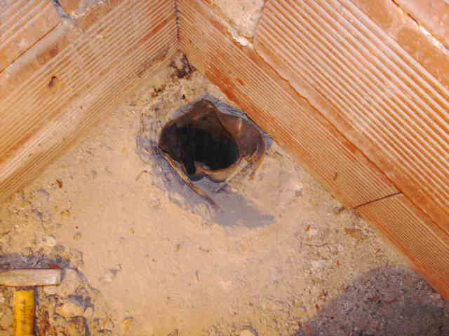

Днес купих тръбите намерих Екопластик И както бях щастлив че съм намерил почнах да дупча плочите между етажите Ама вижте какво направих в бързинатабез да видя че това е мръсен канал помислих че е само парче ПВЦ тръба сложена в бетона за да се улесни работата подупченето :cry: :cry: :cry: И без много да му мисля ударих 3 пъти с копача и я прерязах ама останах много изненадан - това е мръсен канал :cry: И понеже стенета на долния етаж е по широка тръбата е зазидана в стената и не се вижда? Има ли някакво решение или трябва да копая долната стена а етажа не е мой и става страшно :cry: :cry: :cry: ЕТО КАК ИЗГЛЕЖДА ТРЪБАТА
ronik - специалист
Кажи откъде идва и накъде отива тази тръба, че не се вижда от снимката.
