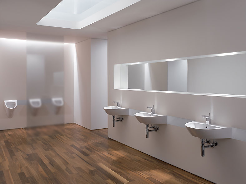

bluelemon - специалист
Ами значи изникна един въпрос. Вижте на снимката под мивките от двете страни на сифона има едни хромирани неща които се завиват за PVC тръбата и към тях се навиват меките връзки СНИМКА
та въпроса ми е как се казват и какво да кажа в магазина. Щото тука се чудехме нипели ли са холендери или както там се казват. 10x
Тани - модератор
Това според мен са само декоративни елементи и ще ги намерищ трудно по нашите магазини.Вероятно и цената им ще е доста дебела , но ти си преценяваш! По-лесно ще намериш стандартните ъглови кранчета .Има доста модели и повечето са никелирани. Все пак нека и някой друг да си каже мнението , може и да ги има по магазините, но аз да не сън обърнал внимание!
