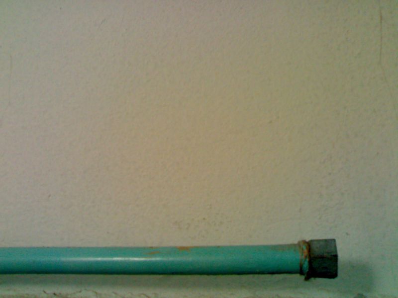

Здравейте, въпросът ми е за нарязването на резба на една черна тръба от парното, която искам да отрежа (скъся). Приложил съм и две-три снимки , дано да стане по ясно.
Първото ми чудене е колко е стандартния размер на тези тръби (с шублер е около 21.5мм.) в мм или в цолове се задава ?
Второто ми чудене е дали ще стане с флашка или винторезка като габарити при тези размери ? (Колко би струвало нарязването на резби на тези две тръби)?

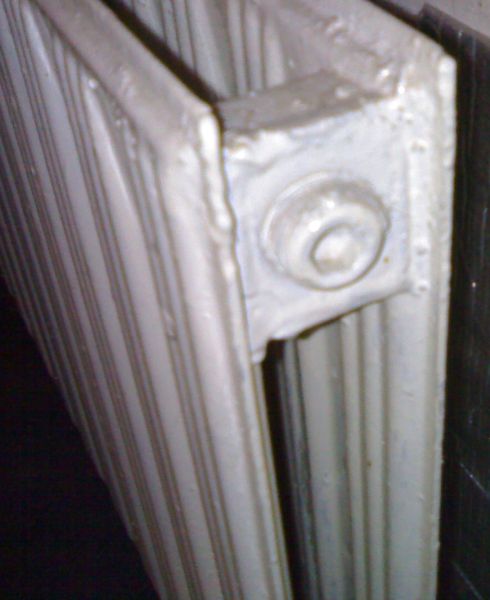

Още един въпрос свързан с панелният радиатор, трудно ли се поставя обезвъздушител на него и какво точно е необходимо за това, защото като пуснат парното, около 1 месец радиатора чурулика като ручей с водопад.

Това е радиаторът кандидат за обезвъздушител.

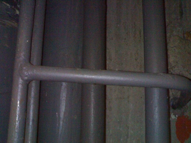

Така изглежда тръбата вътре в банията.
Това е тръбата за рязане на около 10-15 см. от отклонението.

...тръбата е 1/2 цола ...
... за обезвъздушителя ...ти трябва 1 бр. обезвъздушител :-D :-D :-D , и 1 бр. шестограм , за да се развие тапата ...

Ако нямаш флашка или познат с флашки "под ръка" и не ти се вика майстор аз бих я отрязал на желаното място, после я сплесквам в края колкото мога и я заварявам. След време ако ти дотрябва тръбата режеш и навиваш с флашка резба.
jel4o - специалист
Да тръбата е 1/2 цол и почни смело с флашка като сложиш масло-квото и да е и след всек оборот напред-връщай половин или един назад-дори резбата да стане насъсана не се притеснявай-клчищата или тефлоновата лента компенсират плътносттта.
