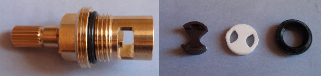

Спрях водата от шахтата. Извадих старият нов затварящ механизъм и монтирах керамичния. Пуснах водата от шахтата. Отворих керамичният механизъм. Вода нема. Спирам водата, развивам керамичния механизъм и всичко излиза на парчета - челното уплътнение и керамиките. Това, няколко пъти повторено.
Стана ми толкова любопитно, че купих керамична глава и кеклено кранче. Явно са правени едно за друго - става идеално.
Но любопитното в случая е
Вода нема
какво се случва с керамичната глава, за да няма вода :? .
Разглобих главата. А то много лесно - гуменото уплътнение държи цялата керамична композиция от 2 плочки, които завъртени на 90 гр. една спрямо друга отварят или затварят пътя на водата.
За да се разпадне главата гумата е излязла от леглото си в кер.глава и керамиките изпадат.
Обаче пък немам обяснение като изпаднат керамиките в завинтено положение какво задържа водата да не минава през основата на крана.
Ако кер.глава е по къса, уплътнението няма да опре в основата - водата ще минава.
Ако уплътнението излезе от леглото, а то притиска двете керамични плочки - водата ще минава.
Ако по някакъв начин уплътнението излезе от леглото си и застане така, че да спре водата, това би обяснило спирането на водата. По-късно ще направя снимки на керамичната глава, защото аз нямам фантазия как това уплътнение ще се сгъне така, че да спре водата. Но ако се разпадне на парчета и влезе в керамичните отвори, може и да стане.
И за сега последното предположение, опитно проверено отпмен е за повреда е в кер.глава. Като предполагам, че долната керамика, която се върти от оста е излязла от шлицовата връзка при остта на въртене и вече не се върти от остта и двете керамики стоят неподвижно една спрямо друга в затворено положение, а остта се върти самостоянелно и така:
Всичко е точно. Гуменото уплътнение е прилепнало към основата, притиснало е двете керамични плочки една към друга и двете заедно към цилиндричната част на остта, но това което наричам шлицово съединение, то не е зацепено и въртенето на остта не се предава на керам.плочка, която трябва да се върти с остта и двете плочки си стоят в затворено положение независимо от въртенето на остта.
При развиване уплътняващия пръстен на кер.глава някак си се е законтрил в леглото в основата на крана и остава там, а керамиките се посипват.
И тука питанката е ако кер.глава е била изправна, защо не се е получило от първото и стягане :?
След първата разглобка керамиките са изпаднали, а при наместването не е нацелена шлицовото съединение, плочките си стоят в затворено положение и вода нема.

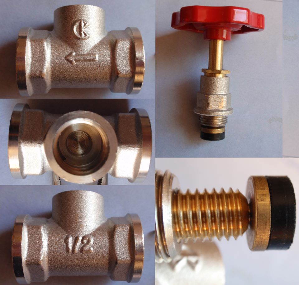

нед апр 13, 2025 12:06 amandreygg написа:
Това червеното в първия пост е китайски боклук.
Това пък откъде го измисли? Ми не, не е китайски а български. Ако беше китайски, щеше да е качествен.
Производство е на завод "Сакар", Свиленград ...
Това дето съм посочил не знам чие производство е. Имам предвид глава от стария тип месингови кранове /истинските/.
Естествено е че не знаеш ама е близко до акъла.
ТОВА дето си посочил е производство на ... завод "Сакар", Свиленград ... Изненада... :-D
ЦЪЪЪК

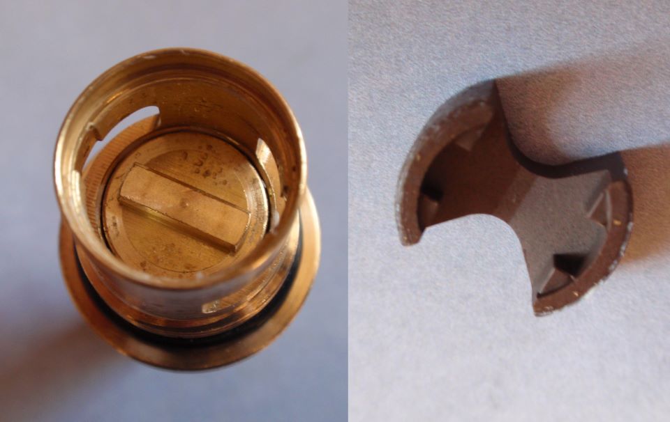

Обещаните снимки:
Разглобена керамична глава:
Разглоб глава 3-8_1.jpg (29.28 KиБ) Видяна 1654 пъти
Шлицово съединение:
шлиц съед_1.jpg (57.86 KиБ) Видяна 1654 пъти

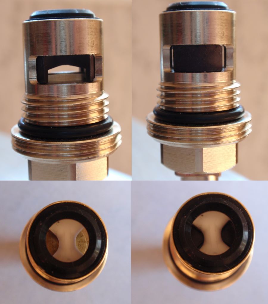

Отворено и затворено положение на кер.глава:
И бонус снимка на СК САКАР 1/2":
Кеклата на крана е с гумено уплътнение нахлузено на щифта на металната част, а цялата метална част е на шарнирна връзка към остта на главата, за да може да свободно въртене спрямо остта.

нед апр 13, 2025 9:19 amkozl написа:
съб апр 12, 2025 2:12 pmaleksnp написа:
Грешиш. Мога да разглобя и да сглобя затварящ механизъм. Сега монтирай крана обратно на посоката на водата и му подай 4 бара вода странично.
kozl - майстор
Добре, но няма да е сега. Като стане пробата ще пиша.
Само мога да предположа, че ако керамичната глава е била в затворено положение, като натисне налягането керамиките към гумата и ако главата е по-къса, така че да не може да се притисне и смачка гуменото уплътнение към основата на крана, то има вероятност шлицовата връзка да застане в разкачено положение и тогава ще се получи "Вода нема".
aleksnp - специалист
Свързах хидрофора към линията на тоалетното казанче. Когато хидрофора "подпре" с налягане, уплътнението на българският затварящ механизъм, не пада и всичко си работи нормално. Кранът се отваря и затваря, без да пада уплътнението.
