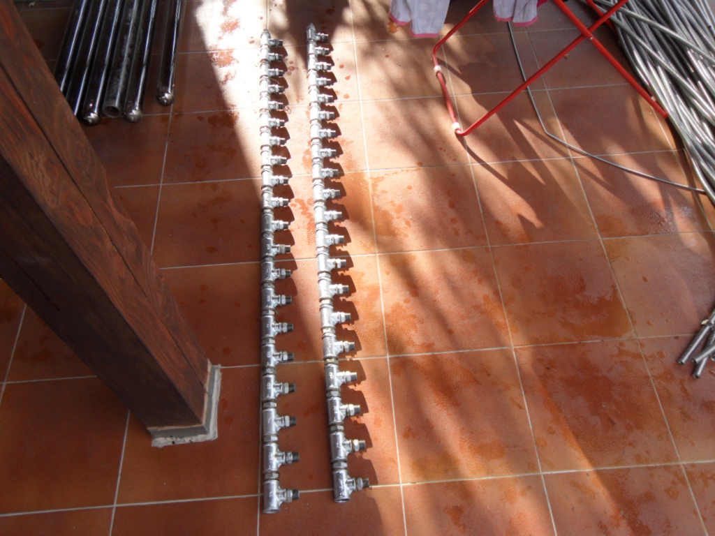

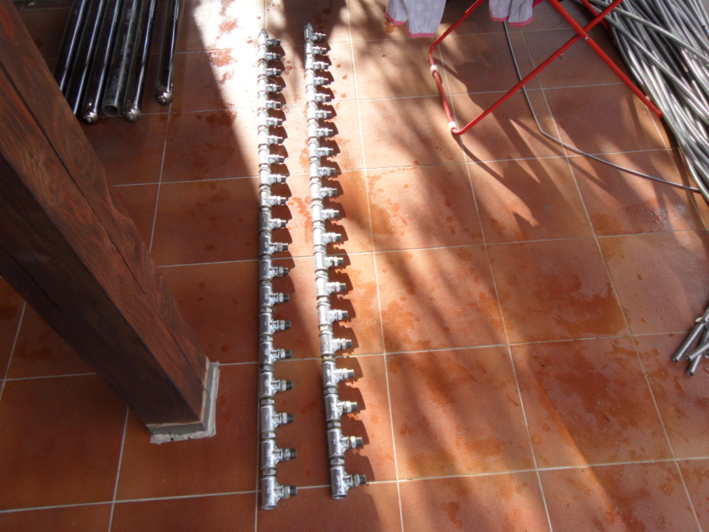

Каква нова информация да има? То всичко си е измислено и се ползва в практиката. Доказало се е. Е, разбира се появява се нещо ново, високотехнологично на супер висока цена, но с времето отшумява.
Аз лично си ползвам само кълчища и паста за тях. Една кутийка от 500 грама струва 5-6 лв и дори и профвсионално да работите ще ви стигне за много време. Лично аз ползвам една такава опаковка вече втора година.
На снимката правя колектори за соларни панели от нилели 3/4, 1/2 и тройник редукция 3/4 на 1/2 на 3/4.
Можете да преброите колко резбови сединения има. Надувам до 12 бара и няма теч:-) Обаче ставам като Попай Моряка с тръбният ключ :-D
