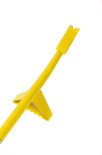

За глината - естествено че със стандартните инструменти кирка и лопата се копае много трудно.
Трябва ти малко "по-специален" инструмент.
Взимаш едно желязо с диаметър 25-30мм и го цепваш с ракетата.
В прореза слагаш едно парче от ресор и го заваряваш. Заостряш го и си ти.
Добре е долния край с парчето ресор да е леко извито и да завариш опора където да натискаш с крак.
За дължината ще си прецениш сам.
Трябва да се получи нещо такова:
Инструмент за глина.jpg (13.08 KиБ) Видяна 2704 пъти

Интересен е този инструмент, ако се мокри по лесно ли ще стане или само ще Плиска кал
