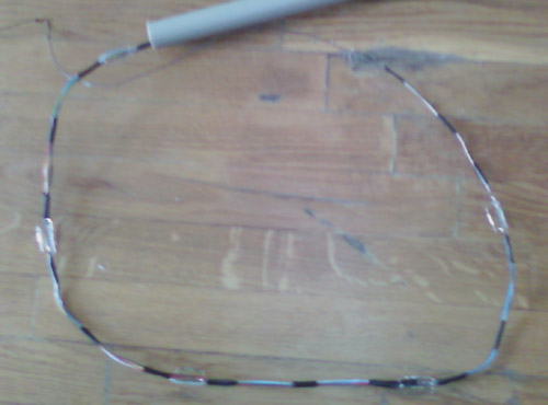

Всъщност за датчика използувах, това което имах : 1м ППР тръба 1/2", (остатък от инсталацията) ; 4 бр. муфи 3/4" за ограничители; 8бр. гумени уплътнения ф20мм за уплътнение на муфите; малко силикон. Разрезах поплавъка за тоалетното казанче, за да му използвам щуцера за съединение и поплавъка, на който монтирах по 2 магничета (доста силни от стари чанти); използвах всичките рийд ампули от китайските "аларми", но бяха недостатъчно, защото 4 от 6 НЕРАБОТЕХА :cry: ; (днес купих рийд ампули от "ВикиВат" 12бр. по 0,50лв.); малко кабели, термо шлаух и готово...

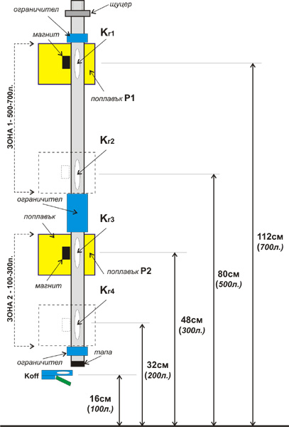

След като оразмерих ППР тръбата на 125см (височината на бидона отвътре е 126см) реших да използувам не 1, а 2 поплавъка, като ги разделих на 2 зони. Зона-1 (по-малко интересната) е от 700-500л. и зона-2 : 100-300л.
Ако бидонът е пълен догоре (120см) това съотвества на 750л; датчика за изключване на напълването на водата се намира на 112см от дъното и съответсвува примерно на 700л. Малко математика : H(100л)=100*112(см)/H(700л)=16см. Следователно всеки 16см от дъното имам по 100л (бидонът е квадратен в сечение и височината е примерно пропорционална на количеството). Правим оразмеряване, както е показано на 1-вата картинка на интересуващите ни височини : 100л; 200л; 300л; 500л и 700л; както и прага под 100л (именуваме го резерва-50л).

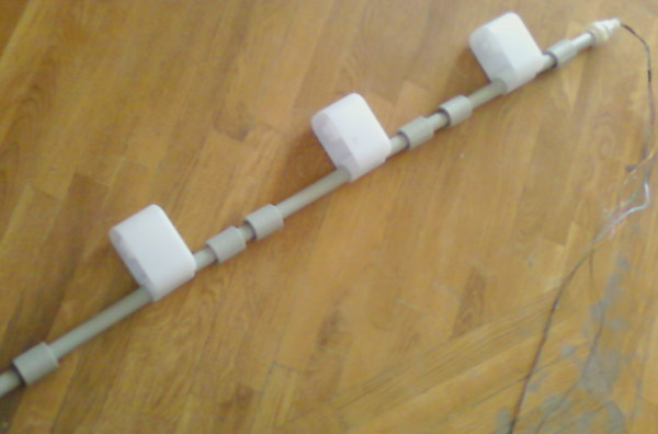

В тръбата монтирам рийд ампули на вече изчислените разстояния, запоени на кабелен шлейф и обработени с термошлаух. На по-3см под и над всяка рийд ампула на тръбата отвън, монтирах по един ограничител за поплавъка, след като наденах поплавъците с предварително залепени магнитчета от вътре (виж картинката). Тези операции заемат около 12 мин.

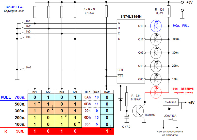

Как действа сондата: При пълен бидон, контакт Кoff(най-долу "Комеко-LCSFS") е затворен, Кr1 и Kr3 - затворени, Kr2 и Kr4 отворени (виж таблицата на 2-ра картинка). Тъй като водата е над долния поплавък, той "мъртво стои горе" плътно в/у контакт Kr3.Същото се отнася и за поплавък P1 в/у Kr1. С намаляване на водата горният поплавък се отделя от Kr1, отваря го и известно време (700-500л) се намира в неутрално положение; след като достигне 500л затваря контакт Kr2. При понататъшното движение на водата надолу, горният поплавък остава да "виси" на ограничителя под Kr2. Водата достига до ниво 300л и освобождава долния поплавък, който напуска положението си в/у Kr3, отваря го и се спуска в "неутрални води" (200л) докато не достигне Kr4 (100л) затваря го под 100л и остава да виси както P1 на ограничителя под Kr4.
И така, кое е най-важното тук : 2-та поплавъка играят ролята на 2 ключа с 3 стабилни положения. Освен това ако забелязвате преминаването от един код към друг (виж.стрелките на таблицата на рис.2 схемката) става по-отделно за всеки разряд (неправилен код) но много надежден при превключване. Това е принцип, който използваме в самолетните ответчици за опознаване на бордовия номер. (аз съм авиационен радионавигационен инженер :lol: ). Този код силно опростява схемното решение (фиг.2)
ЕЛЕКТРИЧЕСКАТА СХЕМА :
Схемката е просто един демултиплексор SN74LS154N, към който се подават и 5-те контакта. Транзисторът и релето служат за задейставане на реле с НЗ контакти за допълнително, аварийно управление на ел.пресостата и помпата. С цел плавно превключване на релето се използва изчакващ RC контур на кондензатора и голям резистор (2-3сек.), тъй като нивото на водата не винаги е устойчиво. Изходите на SN74LS154N се използват директно към св.диоди, като свети само по един диод, затова имаме само един гасящ резистор 120ом създаващ ток < 5мА за светодиодите. Скалата от св.диоди ф5мм основно е зелена; най-долният е голям (ф12мм) мигащ червен - резерва при изключен демултиплексор; а най-горният е голям (ф12мм) син - FULL пълен бидон.

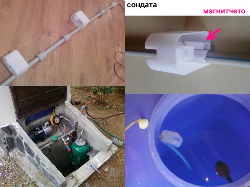

Накрая Ви публикувам малко снимки от обекта (там имах само един поплавък, нямах достатъчно рийд ампули) ...
Днес за още по-голяма устойчивост на сондата монтирах по 3 рийд ампули на всеки контакт, паралелно вързани; кабелният сноб минава м/у тях; така те са по близо до стената в тръбата и при въртеливото движение на поплавъците имам 100% сигурност на включване в 360 град. диапазон !!!

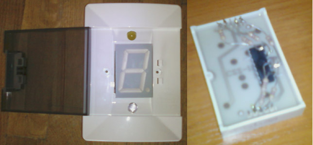

10 нива вече могат да управляват един 7-сигментен дисплей с малко по-сложна електроника - сега работя над това :
един жълт голям св.диод - най-горно ниво свети при FULL, един червен мигащ най-долно ниво; и двата диода изключват индикатора, защото са крайни точки (има смисъл за "прозаици", като дядото, интересуват ги само крайните положения). А вътре в едно табло за 2 предпазителя монтирам не-сложна електроника : SN74LS47N за дисплея и малко И-НЕ-та отпред за преминаване в нормален HEX код, сега работя в/у това, снощи съм стигнал до тук : (виж картинките). Не се вижда добре защото снимах с GSM, но датчиците са вече 6 през 16см и са по 3 в група (общо 18 на брой), разположени на по 120град. (тип "Мерцедес") по ширина, паралелно по дължина ; магнитите в поплавъците са вече 2, разположени под 90град. по ширина - това гарантира АБСОЛЮТНО СРАБОТВАНЕ на ключовете.
