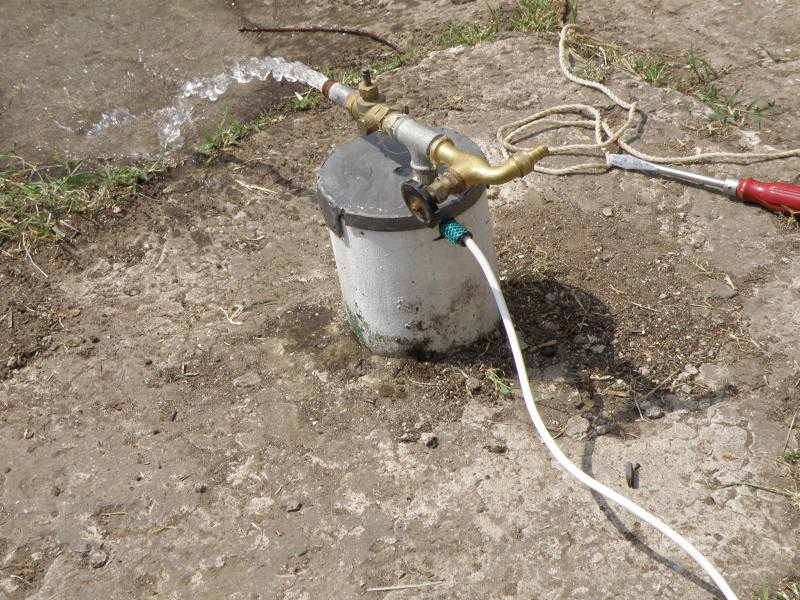

първи пръски вода
общ поглед
11 ob6t pogled P5092421.JPG (242.88 KиБ) Видяна 8247 пъти

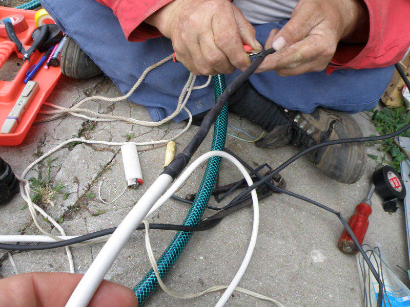

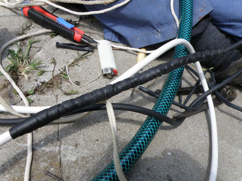

последна изолзацията с бишоп на два ката
10 bishop na dwa kata P5092426.JPG (227.22 KиБ) Видяна 8247 пъти
изолация с термо шлух върху изолацията
9 izolzaci wu izolzaciq P5092425.JPG (181.82 KиБ) Видяна 8247 пъти
удължаване на кабела изолзация с термо шлаух върху спойките
8 spojki izolaciq P5092423.JPG (128.09 KиБ) Видяна 8247 пъти

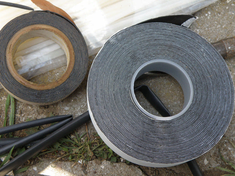

бишоп нов и стар
7 bishop new P5092420.JPG (229.35 KиБ) Видяна 8235 пъти

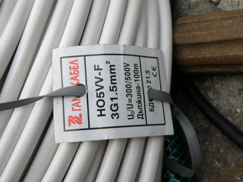

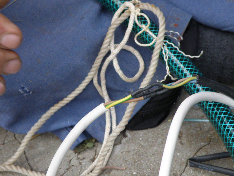

бг кабел за удължаване до 25м
такъв имах под ръка
два пъти по дебел е и не е с нужната изолация, но снадката се намира уж над водата
5 bg cabel P5092417.JPG (112.78 KиБ) Видяна 8235 пъти

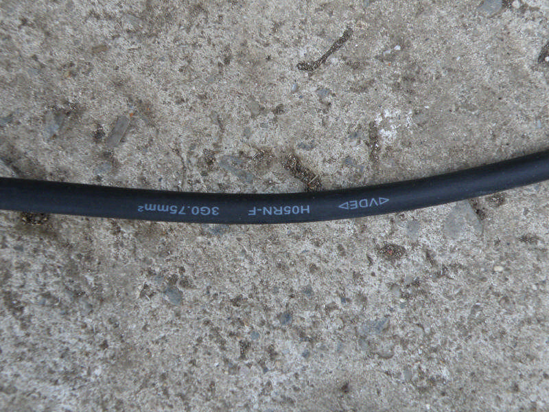

оригинален кабел ама само 10м
4 orig cabel P5092407.JPG (211.01 KиБ) Видяна 8235 пъти

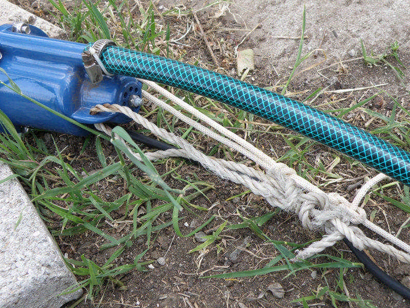

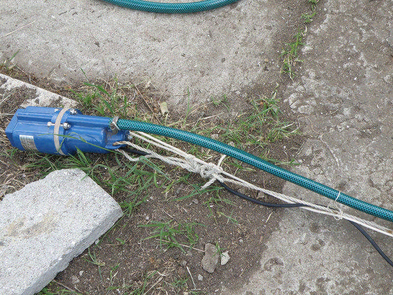

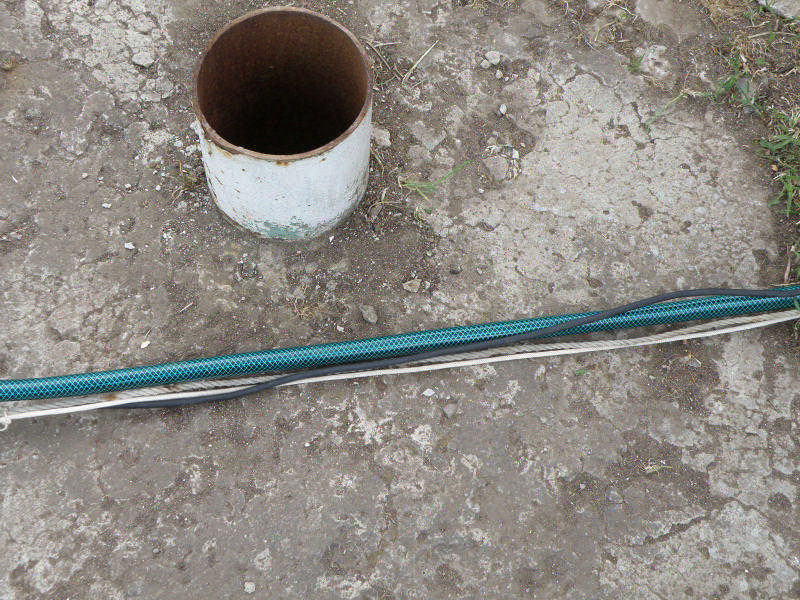

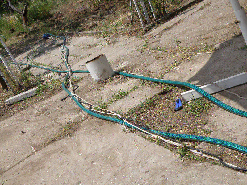

вързване на кабел маркуч и въже така че въжето да носи тежестта
4 cabel vaze marku4 za da nosi vaetataP5092410.JPG (226.01 KиБ) Видяна 8235 пъти

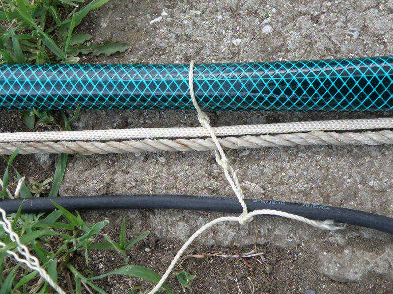

връзка с две въжета
в друга тема ме оплашиха че 10мм капрон се скъсъл и реши пре застраховка
2p s vazeta 2brP5092411.JPG (244.47 KиБ) Видяна 8232 пъти

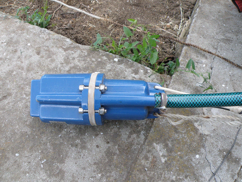

помпа с вързан маркуч 3/4" със скоба с нераждавейка
1pompa smarku4P5092405.JPG (225.96 KиБ) Видяна 8232 пъти

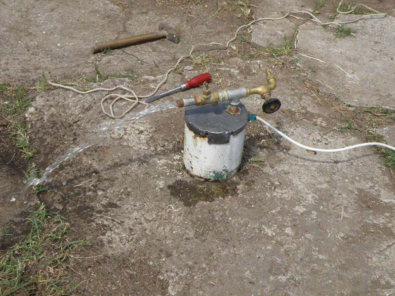

сондаж - дълга и тясна дупка на дъното с вода уж
сондаж с шапка
и вече имам ВОДА ВОДА ВОДА
голям кеффффффф
дано да му се радваме 10 г поне :)
