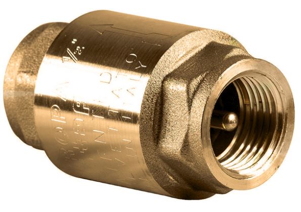

Обаче пясъкът прави НОВ проблем. Пружинният клапан 1" който е между помпата и тръбата заяжда от пясъка и не държи. Извадих помпата и в клапана имаше пясък и беше заклинил на отворено положение. Бутнах го с пръст и се оправи. Ето модела:
https://www.google.com/search?rlz=1C1GC ... OyKKS9RaqM
Налягането непрекъснато спада през неработещия клапан и пресостатът включва помпата през минута за да го навакса.
Чудя се защо клапана на самия пресостат не държи налягането, той е гравитачен. Не ми изглежда датчикът за налягане да е между входа на пресостата и клапана му?

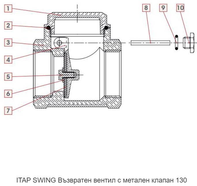

Има ли решение този проблем ? Друг вид клапан при помпата по-малко ли ще заяжда от пясък , например такъв (суинг)

Втория тип не знам как точно се казва, чул съм че му викат :жабка.
Та жабки ползвам в отоплителни системи, защото не създават проблеми, с ниско хидравлично съпротивление, голяма пропускателна способност и т.н.
У нас имам една жабка 2'' Тя дори не пречи на естествената циркулация.
не би трябвало да има проблем и монтирана на сондажна помпа. Опитай.

А имаш ли наблюдение жабките дали работят при вертикален монтаж. Дават ги само за хоризонтален.
Мисля си че ако я монтирам на помпата тя ще затвори чак като намалее налягането, тоест като водата в тръбата изтече обратно в сондажа.
Което е точно това дето искам да избегна.

Този клапан е за хоризонтален монтаж. Твоя с пластмасова или с метална клапа е
шоп - майстор
Какво като е за хоризонтален монтаж?
Ти някаде по трасето над земята нямаш ли хоризонтален участък?

Калояне пресостатът е Coelbo DIGIMATIC 2. Дори и неговият клапан да държи, не трябва ли и този на изхода на помпата също да държи, така че цялата система да си е пълна с вода под налягане непрекъснато. Вместо да се пълни с въздух вертикалната тръба при спряла помпа. Искаш да кажеш че ако има пясък всеки клапан ще почне да не задържа ? Тоест да се примиря с този въздух във вертикалата ?
Радо на мен ми трябва клапан долу на помпата. Искам водата да НЕ се връща в сондажа като спре помпата.
Трасето ми е 35 м вертикал и още 50 м до първия филтър в къщата. В този целия обем трябва да имам налягане между 2 и 4 бара примерно. Ако нямам клапан веднага след помпата се получава едно джуркане на въздух и вода в тия 85 м тръби при спиране и пускане на помпата. Всъщност в цялата инсталация де.
Разбираш че така не може да се ползва удобно водопровода на къщата.
Мисля че е почти задължителна практика да има клапан след помпата. Ако нейния собствен не върши работа.
И проблемът ми е - Какъв да е този клапан че да не запецва от пясък.

На клапана му сложих калчища и паста. Може би пастата и пясъка като влязат в движещите се части на клапана, дискът му може да залепне, както се беше случило.
В миещите се мрежести филтри също имаше от пастата. Тя е ползвана из цялото трасе.
krasi92 - майстор
Тези като твоя са по добри от тези с пласмасата. Дано е било инцидент това със засядането на клапана.
