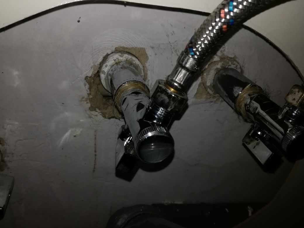

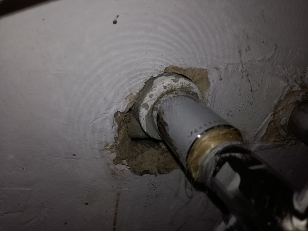

Това добре.
А за какво са удължителите. поне на снимката не се вижда тяхната нужда.
И старите удължители от какъв материал са?
Да не е ЦАМ - бяла сплав?
Begemota - помощник
Старите бяха от някаква сплав и се ронеха.Иначе новите незнам точно какви са. Майстора каза, че слага най-доброто. Явно удължителите са ги сложили по някаква причина, но можеха да го изпълнят с по-дълги връзка и директно към крана.

lov - майстор
Тъпотия са тези удължители там при условие че има достатъчно място за кранчетата.
Hoвoceлckи - майстор
Не мисля. Врътката идва много близо до стената и захващането й е проблемно.
lov - майстор
Да бе той тия умрели кранчета ги врътка постоянно. Като ги гледам че и те са китайско менте до сега да са дали и те фира.. И отделно едно хубаво ъглово кранче с челна ръкохватка със сигурност струва колкото удължителя дето са сложили и китайското менте заедно.

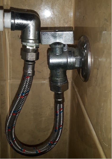

Hoвoceлckи написа:
Полипропилена надстърча към 5 мм от стената и още поне 2 см има до оста, така че удължителите са излишни. А врътките са 1/2 перчатки и дължината им е обратно на посоката на стената. Въртенето е ограничено до 90 гр. Нищо не пречи да се отваря и затваря кранчето. Кранчетата са с филтри, което е добре за смесителя.
Срещал съм кранчета, които впоследствие се саморазрушават и точно в резбата. Не знам къде е причината дали в сплавта или икономията на дебелината на метала и точно в резбата от дебелината не остава почити нищо.
Ето монтаж на кранче без удължител:
ск казан wc 1-2_3-8.jpg (95.72 KиБ) Видяна 1651 пъти

kozl написа:
И кранчето е изведено на най-неподходящото място :-D
kozl - майстор
chapara написа:
Защо :? Изобщо не пречи на ползвателите. Макар и по-трудно може да се обслужва. В категорията "най" са тези дето няма начин да не го изместиш или няма начин да бръкнеш или няма начин да не ти се забие нейде доде се изходиш :lol:
А и ставаше въпрос за нуждата от удължители.
Това е заварено положение. Не успях да намеря мека връзка с "Г" щуцер към 3/8, та се наложи да прибавя още 2 чарка, което не ме кефи, но това е компромис. А живота е низ от компромиси.

kozl написа:
Точно него си го показал на снимката си :-D
kozl написа:
Брюколажите си го имат, поне тези, дето съм влизал...
Begemota написа:
Предполагам да не са напънати меките връзки на смесителя, По снимката се вижда, че няма много за дължина. Калчища са сложени по старобългарски вариант :-D
