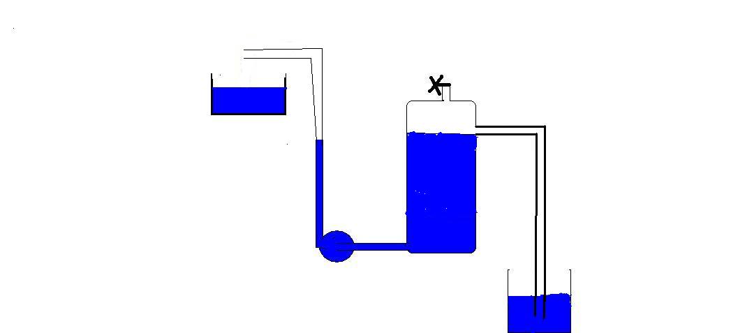

Пълниш съда през кран 1, отваряш всички кранове и пускаш помпата. Когато потече водата затваряш кран 2.
Кран 3 може да не го слагаш, аз го нарисувах щото Мечо Пух ми каза да го сложа.
:drinkers:
При този вариант на връзване gogo7777, съда има възможност да се изпразни обратно в сондажа. При варианта на lov, това не е възможно

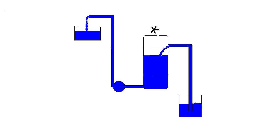

В съда ще се образува не налягане, а вакуум. Благодарение на него ще се качи вода по засмукващата тръба. Няма нужда нещо да гарантира притока. Този съд е просто едно уширение на смукателната тръба. Колкото си дръпне помпата, толкова ще постъпи вътре. Той за това се пълни един път в началото на сезона и край. Икономисва всекидневното черпене при изпускащ смукателен клапан или при липсата на такъв както е при набитите помпи. При спиране на помпата връщащата се вода в сондажа няма да изпразни помпата, а ще източи само водатата в съда до нивото на горната странична тръба. Условията са две:
1. Съда да е по-високо от помпата; за да може водата от него да я обезвъздушава
2. Изходната тръба на помпата да е вдигната над нивото на съда. за да не се изпразва съда през помпата.
Ако не усмислиш начина на работа все грешни съвети ще даваш.
Последна промяна от MamaMy на нед авг 11, 2024 3:04 pm, променено общо 1 път.

Преди да се прави една система трябва да се знаят две неща за нея - За какво се прави и как работи. Тази система се правеше едно време заради неизправни смукатели в поливните системи. Когато има много песъчинки във водата на смукателите много бързо им се разваля клапана който го задържа пълен. Съответно трябваше всеки път да се обезвъздушава, което е доста трудно при слабо задържащ клапан на смукателя. С помощта на тази система се получава така, че системата може да работи и с развален или липсващ клапан. При спряла помпа се запълва съда през крана до нивото на тръбата дето идва от смукателя и се затваря. Пуска се помпата която почва да работи и създава вакум който качва водата през смукателя. При спирането на помпата водата се връща в сондажа/кладенеца до нивото на тръбата и засмуква въздуха отгоре който прекратява връщането и до края. Затова е нужен този въздух отгоре. Ако го няма ще се върне целия. За съжаление точно заради този въздух създадения вакум е по малък и помпата не може да засмуква от същата дълбочина както при изправен смукателен клапан. Нарисувал съм ви и две картинки за по нагледно. :-D
След като дълбочината е близко до граничната за системата, а и като се вземе в предвид, че като засмуква тя се увеличава - ако е кладенец този ефект ще е минимален, моя съвет е или да си сложиш изправен смукателен клапан, или да си сложиш потопяема помпа.
