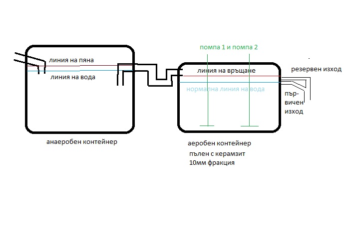

Някой с копешка станция може ли да даде някакви данни за компресора който се ползва
-колко литра или кубика въздух помпи на час
-какво налягане е номиналното което вдига
И данни за еарлифта
-какъв размер са тръбите които засмукват утейката от втори и останалите съдове?
Благодаря

Моята станция е с такъв компресор - https://www.wholesalesepticsupply.com/p ... c-air-pump
А по отношение на еър лифтовете нямам точна представа как са реализирани, но всички са от PVC тръби 50мм.
Ако картинката ти помогне ще се радвам да успееш да копираш работещо съоръжение. Има някои неясни неща, но ще помагам ако има конкретни въпроси.

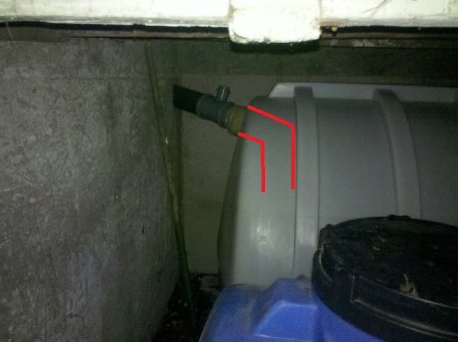

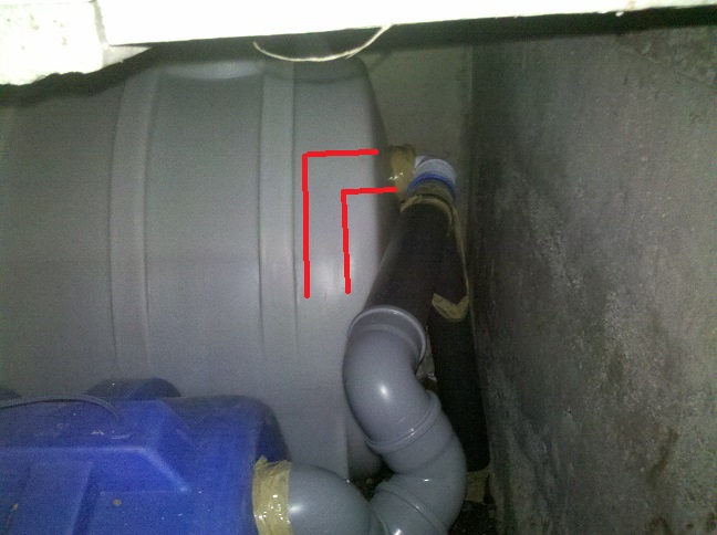

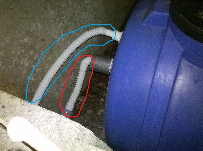

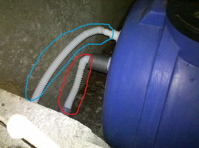

Отново казвам - ако имах парите щях да си взема купешка изцяло аеробна. Основни причини - липсата на миризма, гаранционен период, не слагаш бактерии и всичко е произведено с тази цел. С отпадните води шега не бива, от няколко месеца се каня да изследвам изходящата си вода, да видя, дали е ОК за поливане. За момента се утешавам, че преди мен тръбата е била право в реката и че всички съседи са все още така.
В духа на форума - ако някой сам направи работеща изцяло аеробна - да сподели чертежи и план за работа(аз нямах капацитет да се напъвам за по-сложно изпълнение от това, което направих)
Прикачам на моята схема и снимки(уви, не са на последното изпълнение, но разликата е, че първичният изход(оградено с червено) не ми е гофре, а твърдо коляно от сифон, че гофрето провисваше). Също така кафявото тиксо на снимките реално го няма вече - запоил съм тръбите вместо това. Вижда се една вертикална тръба в дясно от белия бидон, залепена с тиксо за другите, тя е просто, за да подпира връзката между двата бидона, че провисваше.
С червено на снимките съм допълнил, докъде стигат тръбите на първия бидон.
Предвидил съм си големи обеми, изчислени спрямо потреблението ни. Ние харчим около 14 кубика вода за 4-ма души на месец. С бидон 2 кубика, това означава, че водата се задържа там над 4 дни(14/2 = 7, 30/7=4 2/7). Четох, че трябва поне 3 дни да се задържа водата в анаеробния стадий, така че съм предвидил и гости от време на време. По този начин си спестявам еърлифтовете за връщане от втория бидон към първия.
За аеробния сектор се вижда едната тръбичка, от компресор, къде влиза. Използвал съм два компресора, защото аераторите ми не разпръскват по най-добрия възможен начин и затова са на две места, за по-добро разпръскване.
Керамзитът е голяма част от пълнежа на аеробния сектор, а не просто да има един пласт над водата - примерно 50% е керамзит, а може би малко повече.
Допълвам, че помпите са ми с по 100 литра на минута, по метър и половина воден стълб, за да могат да преодолеят дълбочината на бидона.
