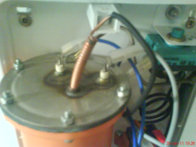

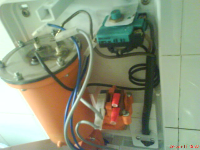

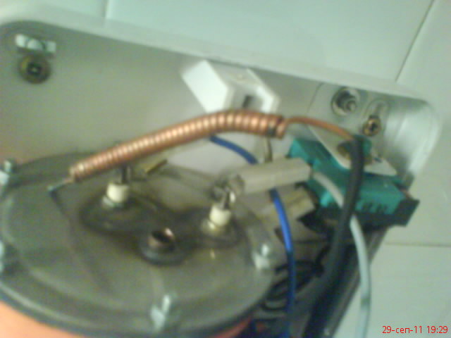

Нямам в момента снимки но ето това е самото бойлерче http://shopix.bg/DIPLOMAT-3-KW-KUHNIa-boiler Вътре има само термозащитата която влиза в казанчето с нещо като сондичка, нагревателя и защитата за малък дебит + малко кабели и едно ключе. Това е всичко

Ето това е всичко общо взето. Идеята ми е на вместо термичната защита, да се сложи терморегулатор?

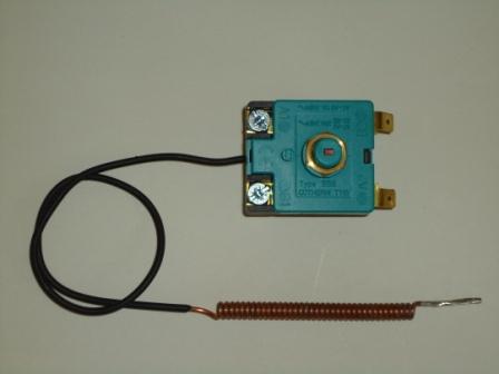

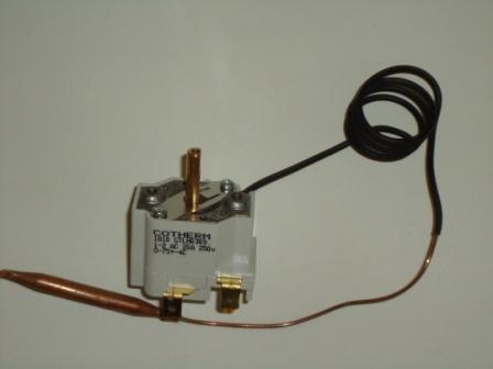

Ето ги и виновниците, въпроса ми е възможно ли е да монтирам терморегулатора на мястото на термозащитата?
евентуалния терморегулатор
ето я точно същата термозащита
