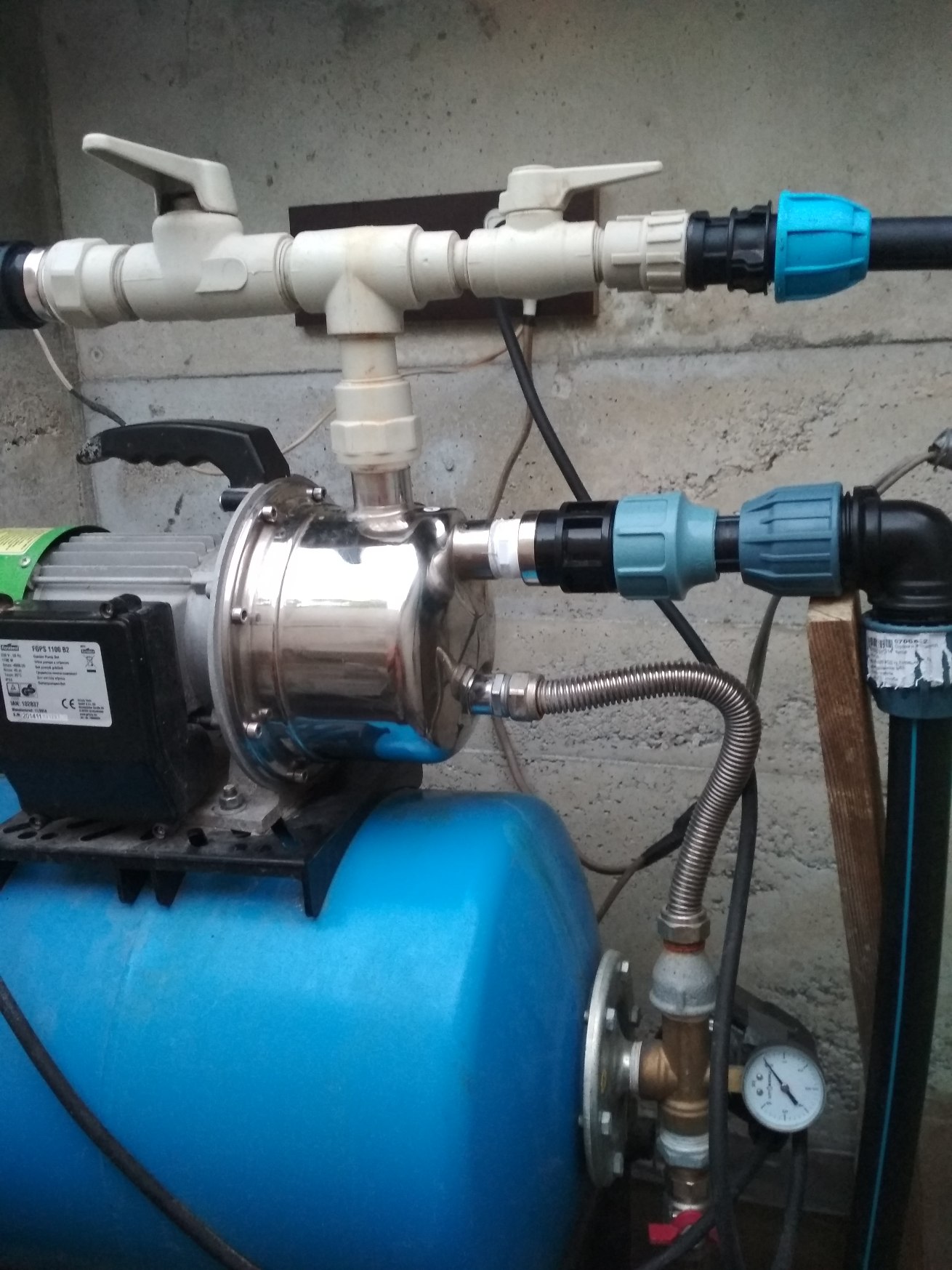

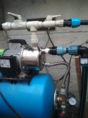

Не става! Мислех, че проблема е от това, тръбата на разш съд беше вкарана в долния изход на помпата който е за източване на водата и е с размер 1/2. Преместих петорника на изхода на помпата горе, купих нова мека връзка между помпата и разш. съд на 1 " . Сега положението е по-зле и когато затворя всички кранове налягането не се вдига повече от 1 атм. Когато има пуснат само маркуч за поливане вода тече,но слабо. Това е старото положение както беше. Мислех, че не вдига налягане защото тръбата влиза в долната част на помпата, но явно причината е друга. Може би смукателя или не знам вече.

чет юли 30, 2020 3:46 pmivomagna написа: Не става! Мислех, че проблема е от това, тръбата на разш съд беше вкарана в долния изход на помпата който е за източване на водата и е с размер 1/2. Преместих петорника на изхода на помпата горе, купих нова мека връзка между помпата и разш. съд на 1 " . Сега положението е по-зле и когато затворя всички кранове налягането не се вдига повече от 1 атм. Когато има пуснат само маркуч за поливане вода тече,но слабоIMG_20200721_060313.jpg. Това е старото положение както беше. Мислех, че не вдига налягане защото тръбата влиза в долната част на помпата, но явно причината е друга. Може би смукателя или не знам вече.Плондира, опааа, мембраната дали е здрава? Регулировките на пресостата? Налягане в съда с въздух? Те такива работи....

чет юли 30, 2020 3:46 pmivomagna написа: Не става! Мислех, че проблема е от това, тръбата на разш съд беше вкарана в долния изход на помпата който е за източване на водата и е с размер 1/2. Преместих петорника на изхода на помпата горе, купих нова мека връзка между помпата и разш. съд на 1 " . Сега положението е по-зле и когато затворя всички кранове налягането не се вдига повече от 1 атм. Когато има пуснат само маркуч за поливане вода тече,но слабоIMG_20200721_060313.jpg. Това е старото положение както беше. Мислех, че не вдига налягане защото тръбата влиза в долната част на помпата, но явно причината е друга. Може би смукателя или не знам вече.Е нали по-напред писа, че ще пробваш да засмуква от бидон, а не от сондажа. Ко стана? И ако можеш качи бидоня над помпата, за да стане "потопена".
Това че помпата не може да постигне максималното си налягане при затворени кранове в изхода, т.е. при нулев дебит означава:
1. Двигателя е загубил обороти
2. Наличие на въздух в системата и главно в кожуха на помпата.
3. Износване на лопатките и загуба на ефективна площ и то главно в периферните зони. Същото отговаря на намален диаметър на работното колело.
4. Увеличен луфт м-у вход и изход на флуида в кожуха. (Поне това се сещам в момента)
Вече съм забравил кога за последно съм отварял някаква самозасмукваща помпа, че конструкцията по друга на раб.колело и кожуха, но от несамозасмукващите центробежни основно рроблемите бяха от т.4 заради работа с вода съдържаща абразиви.
Но съм имал и случай на запушване в работно колело при изпадне цедката на смукателя, но ти писа, че си проверил колелото, та това отпада.
