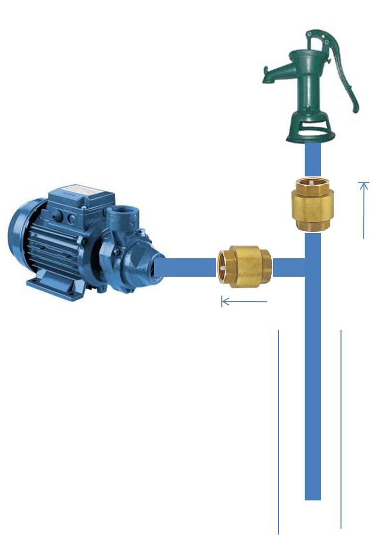

Чаро, направо ме уплаши човек, ужас. В крайна сметка се обърках, как е най-добре да подходя с тръбите.
Нено, предполагам че такъв е принципа и устройството на този тип ръчни помпи. Тази която е в Ташев, предполагам е китаец, незнам дали уплътненията й съвпадат с тези на по-старите български и дали да не търся някоя настаро.. Горе долу вече си представям как трябва да се изпълни монтажа на помпата, но ми се ще да не е нищо масивно, защото искам в последствие да изградя шахта за ел. помпата. Идеята ми е да монтирам ръчната само докато прочистя сондажа, по възможност без да правя фундамент, но не знам дали ще стане...

Принципно не ти трябва връзка ел. помпа - кърцалка. Няма смисъл при теб. При набита тръба е единствен вариант- ще кача импровизирана схема.
Вземи си смукателен маркуч или ППР тръби. Направи смукателната с по-голям диаметър от напорната. Сложи смукател долу, закачи и кърцалката. Прочисти и след това замени ръчната с ел. помпа и карай само с нея.
Всъщност, докато прочистваш с ръчната помпа не ти е нужен и смукател.
При т.н. схема по-долу е възможно е да се икономиса единия клапан, ако този на ръчната помпа държи добре...

P,S. За схемата - така е, с изключение на малка подробност. Там под помпата, където е вертикалния възвратен клапан се слага кран а не възвратен клапан.
lov - майстор
Не, не така е по добре с клапана макар, че теоретично дори и той е излишен. Пробвано и с двата варианта и като сложих клапана ''старшията'' се роди. Беше му писнало от развий завий и то на старите чугунки 1 1/2'' дето салника им след една седмица е заминал. Като го обърнеш пък калпавата конструкция на кеклата вземе, че отърве и стане като възвратен клапан само че на обратно.

:-D Говоря за сферичен кран. В неговия случай двата възвратни клапана и ръчната помпа са ..... ненужни. За какво му е тази ръчна помпа?
На мястото на вертикалния смукател слага един сферичен кран през който да налива вода за обезвъздушаване.
На мястото на хоризонталния възвратен клапан - филтър за да не му изяде пясъка и камъчетата турбината на помпата.
Долу на края на смукателната тръба вече слага един смукател с възвратен клапан. Ей такъв например:
И като има долу смукател с възвратен клапан колко пъти ще му се наложи да подкачва с кърцалката? Евентуално ако някоя песъчинка заседне в клапана. Същото би могло да се получи и с клапана горе.
Аз имам ръчна помпа и възвратен клапан горе защото не мога да сложа смукател с възвратен клапан долу. Както писах - с набита тръба съм.
Всичко писано по-горе - след като се разработи сондажа, разбира се. До тогава ръчната помпа ще свърши доста работа за разработването на сондажа ... ако му се помпи на ръка де. И както Чаро каза, при разработката долу филтър и смукател не ти трябват. Целта е да изкараш колкото се може повече пясък, камъчета, пръст ... а не филтъра да ги отделя и да остават долу.

Наистина пьрвоначално няма нужда нито от смукател, нито от филтьр. Нещо ми се свиди да почна още от начало с Видата :) ще помпам с рьчната, да видя какьв е дебита. Ако се запьлва бавно и няма хубаво постьпление на вода в сондажа, ще пробвам да продьлжа още надолу, като периодично изпомпвам.
