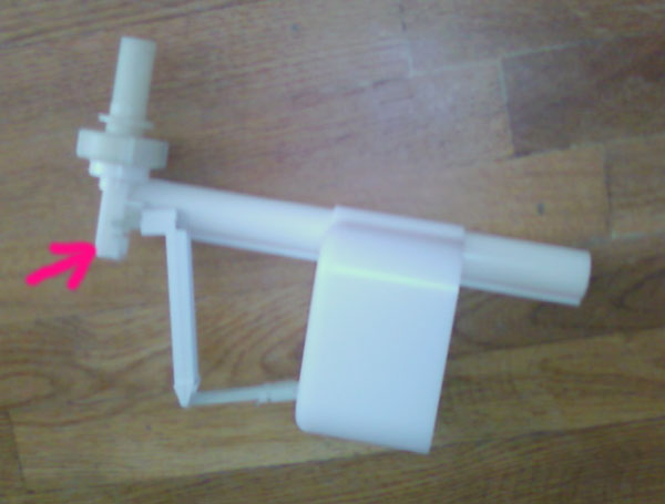

Най простия метод е като му монтираш на бидона едно тоалетно казанче например тези са около 20-25лв. http://sanitaplast.hit.bg/content/toale ... cheta.html
Казанчето го слагаш на върха на бидона, изхода на казанчето пълни бидона, така при спадане на нивото механизма му ще се задейства и пуска водата механично. Вътре може да му сложиш и някаква рид ампула и магнит които да ти пускат помпата да пълни казанчето. Рид ампулата я захранваш с траф например 12V за по безопасно. Тя ти включва реле с 12V бобина управляващо със силовите си контакти контактор включващ помпата. Помпата може и да вкарва вода директно в бидона за по бързо пълнене, тогава казанчето ти остава само за сигнал за спиране на помпата.

С макарата по няма да се съглася, защото потенциометрите, (освен многооборотните, но те са тримери повечето) имат около 150 град. ход и колелото на макарата, трябва да е бая големичко за 120см измерителен ход. По скоро потенциометър може да се сложи в горното рамо на механизъм от тоалетно казанче (виж картинката); имам новичък такъв, купих го за 6-7 лв. наскоро уж за "този прост бидон" и остана, защото там сложих много по-сложна автоматика за изключване. На този механизъм обаче си мисля, че мога да монтирам рийд контакти в тръбичката, тя е празна, ако я удължа разбира се, а вътре в поплавъка магнитче (той също е кух отдолу), как мислите :? ? получава се нещо подобно на изделията на Комеко, ама за под 10лв. :lol:

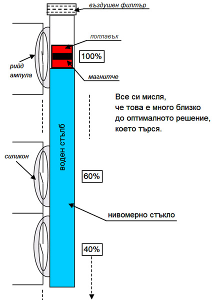

Аз си мисля обаче Ленко и за нещо друго, приятелю - (идеи бол !!!) : трябва да го нарисувам някъде ... представи си вертикална тръба от типа "нивомерно огледало", както предлагаше още в началото Стефан, от долната част на бидона, закрепена на изхода към помпата. Ако е прозрачна по добре да си има и нагледна картинка за нивото. Само поплавък, като този от тези датчици с магнитчето си плава винаги на върха на течността. Отвън тръбата по продължението й, мога да монтирам, където си искам рийд ампули и да си получа дискретизиране на лентата по желание, ако искам 4-5 -10 контакта мога да сложа, нали ? Какво ще кажеш ?

Ето това имах пред вид (картинката) ...
Сега трябва да решим въпроса с поплавъка, когато е м/у ампулите и всички те са в изключено положение; запомняне на дисктретните положения и съм ГОТОВ !!!
Някакви идеи ? Ленко помагай !

Една тръба за воден стълб, малко рийд ампули, залепени по тръбата със силикон и един самостоятелен поплавък с магнитче, който си плава и си се върти свободно. Аз мисля, че не е много сложно и е лесно за повтаряне не само от мен, ами може и на някой друг да му хареса! Ти кажи как да "натъманим" подходяща схемка към това чудо ? :?
