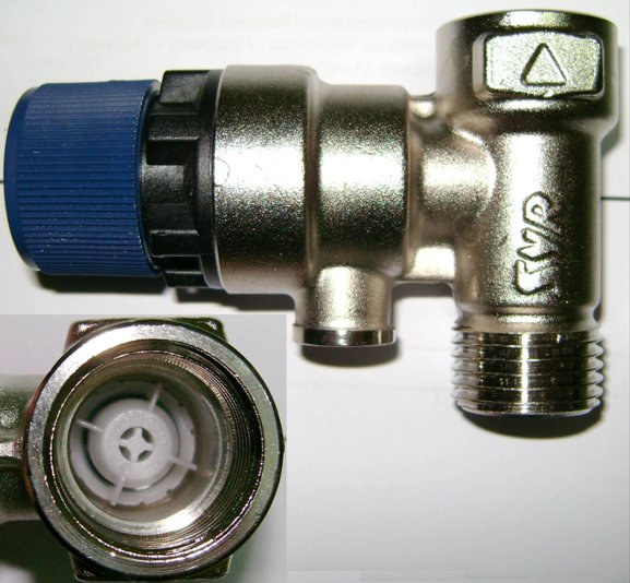

Малко по темата за Предпазен Вентил с Възвратна Клапа за бойлер ...
Купих си вчера един, според мен е по-добре направен от традиционно монтираните на българските бойлери,
предполагам че Възвратният Клапан няма да "внася шум" във инсталацията.
Купен за 23лв. , при руснаците гледам цени от 600-900рубли (средно в момента 1лв=20рубли)
- Прикрепената снимка -
Малко снимки от Интернет:
за "обикновен" бойлер и за болер разположен под мивка и работа под налягане (яко странен продукт)
Изображение ; Изображение

Ами Да, това се получава при нагряване на водата в затворен съд повишаване на налягането... и затова е Предпазният Вентил (нагласен между 6-7 bar) да изпуска вода за да понижава налягането. Т.е. трябва да се получи, когато бойлера не работи Предпазният Вентил не капе , когато работи да почва да капе ... Затова съм сложил по-горните снимки, на всички има добавен Капко Уловител, трябва да прокапва, нормално е да капе.

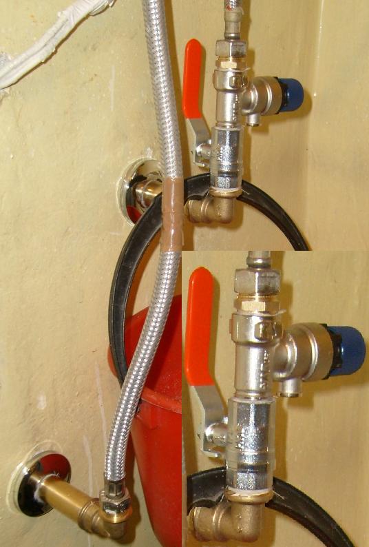

Каналски написа:
Снимка на новият монтаж към домашният бойлер. Следва подмяна на свързващите тръби "меки връзки" ... Вероятно по-нататък и "капко уловител" ...

Бахти грозотията.Моят съвет е вече споменат-регулатор на наляганетоскатан след водомера.И внимавайте с тези бойлери особено с културно из пълненото вкарване на водата от клапана в мръсния канал-преди няколко седмици отивам да видя защо мебелен магазин с една тоалетна и мивка в нея имат сцепващата сметка от около 400 кинта.Съмнението беше за скрит теч за което обясних че трябва да е доста явен за тия пари :-D .Вкрайна сметка се оказа че бойлера скрит в окачения таван(бойлер кухненски тип нюню) в частност клапана му са виновни за яката сметка
