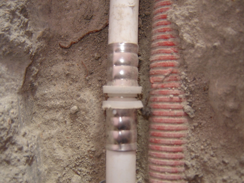

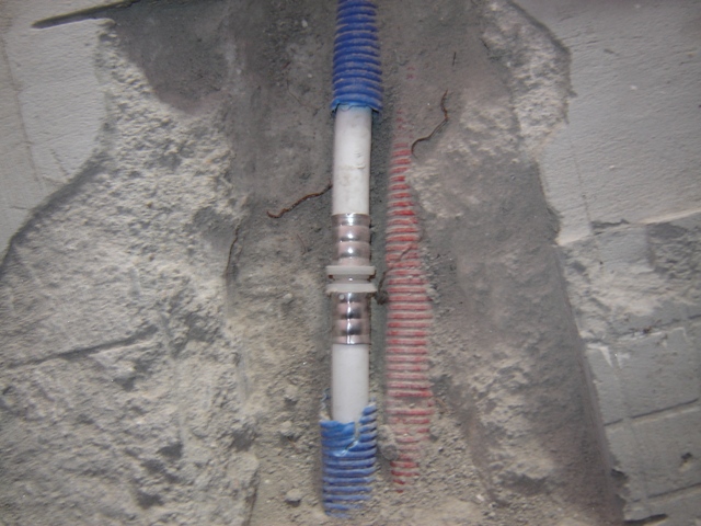

Ето снимките дето казах че ще пусна. Какво мислите...то явно така трябва да се направи ама пусто да опустее кат не можахме да я пробваме тая снадка.....А да не забравя, пресата на тоя пич беше акумулаторна също, явно стандартен инструмент... А Лазаре аз не видях на тоя твоя монтаж следи от преса...явно много е финна...а този металния пръстен какъв е...изглежда от бронз?! Аз пак ще спомена, че края, който е от горната страна на фитинга се позамърси....със песъчинки от бетона....Какво ще кажете...
LazarGanev - "Велик майстор"
Моите фитинги и машина са за друга система тръби, които се сглобяват аксиален натиск, а не радиален както в твоя случай. Още нямат имитация, както и да е :) !
Ако имаш съмнения за теч защо не надуеш инсталацията? Трябва да сложиш манометър. Ти плати ли му на този убавец? Ако е нямало възможност за проби в момента, защо не ги е направил по-късно? Мисля, че няма да имаш проблеми, ама за спокойствие трябва да я свършиш тази работа, че е в бетона.
gogobravo - напреднал
Абе не знам...на мен ми се струва много паянтаво....а тия твоите. хм...то тогава самия фиттинг трябва да е коничен или...само с аксиален натиск?! А фиттинга ти бронзов ли е? Няма как да надуя системата :sad: абонатната е източена а за да си я надуя локално ще потроша маса време и пари, които в момента са кът....така че ще измисля как да го покрия това до момента в които почнат да правят проби за топлата вода.... А колкото до плащането тои е от бригадата дето поддържат комплекса и платих само фитинга. понеже кърти малко му дадох и 5лв да се почерпи. :-)
