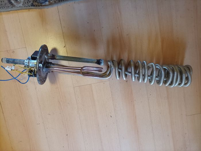

Тия дупки доста хаотични , че и различни. Нещо не вдявам как се ползват.

И преди беше с толкова болтове. В неделя опитите продължават.

Това е снимка на долния, затапващия фланец. Определено челото дето се разчита на уплътнение поне на мен ми бяга. Т.е. не мога да определя пръстена м-у окръжността към вътрешния край на отворите за болтовете и центъра на фланеца. Точно на този пръстен се разчита да уплътнява. Той трубу да съвпада и на двата фланеца и на затапващия и на този към балона. Останалата част от уплътнението само пречи на натягането във важната част (вътрешнея пръстен). Но пък държи уплътнението да не се размести.
Клингерита при тез грапавини, според мен положението няма да спаси
Има някакви шансове с профилирано гумено уплътнение. Може да стане от два пласта гума слепени с добро лепило. Единия пласт по цялата площ на фланеца, вкл. с отвори за болтовете, втория пласт само пръстена м-у болтовете и вътрешната окръжност на фланеца на бойлера. Това е изпитано от мен, но не за бойлер
Истината е че требе нов затварящ фланец, а вероятно и подмяна и на проходния на балона.

фланеца е идеално гладък, дупките ф10 са по стандарт, а ф8 между тях са правени на място. с поцинкован фланец не капе. Идеята за изцяло гума е добра. В момента съм залепил гума за горната част и гарнитура на фланеца. В неделя като отида на вилата, ще го сглобя със червен силикон между тях.

ср яну 26, 2022 8:28 pmbatkoradko написа: фланеца е идеално гладък,Грешка

ср яну 26, 2022 8:50 pmЧираче написа:Човек няма смисъл да пишеш повече , както и аз . Автора не възприема, Че му е крив и тънък фланеца. Още 20 отвора да направи все тази.ср яну 26, 2022 8:28 pmbatkoradko написа: фланеца е идеално гладък,Грешка
