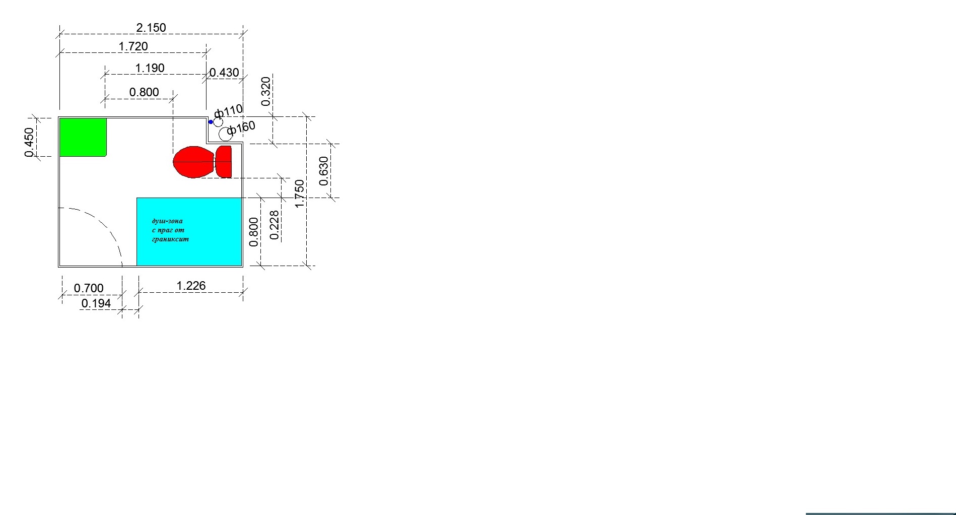

Ще къртя.
Целия под в банята ли? И да оставя всичко на плоча?
Или да прокопая в сегашната замазка канали за към сифона в душ-зоната и за към сифона в "сухата" част?
Ето едно чертежче:
Мястото на вливане във ВКК е означено със синьо кръгче.
Бихте ли ме насочили къде трябва да са местата на въпросните два сифона; хем да не ми се пречкат, хем и да са на правилното място според ВиК специалистите.
Като определя с ваша помощ местата на сифоните, ще си изчисля нивата на сифоните (дължина х наклон(2%) + височина на короната на сифона).
А как да определя (да изчисля) нивата на местата, където бъдещата замазка ще се "среща" със стените... (даже въпроса си да задам по правилния начин не знам ). ...
Мисля да прекарам тръба ф40 по стената - от мивката до ВКК. Без колена. Наклонът на тази тръба би бил 0.50/1.45 = 34 (тридесет и четири) процента.
Тези 34% .... добре ли са, много ли са; или са много смешни? Никаква идея си нямам!!!
Благодаря предварително за компетентните ви отговори.

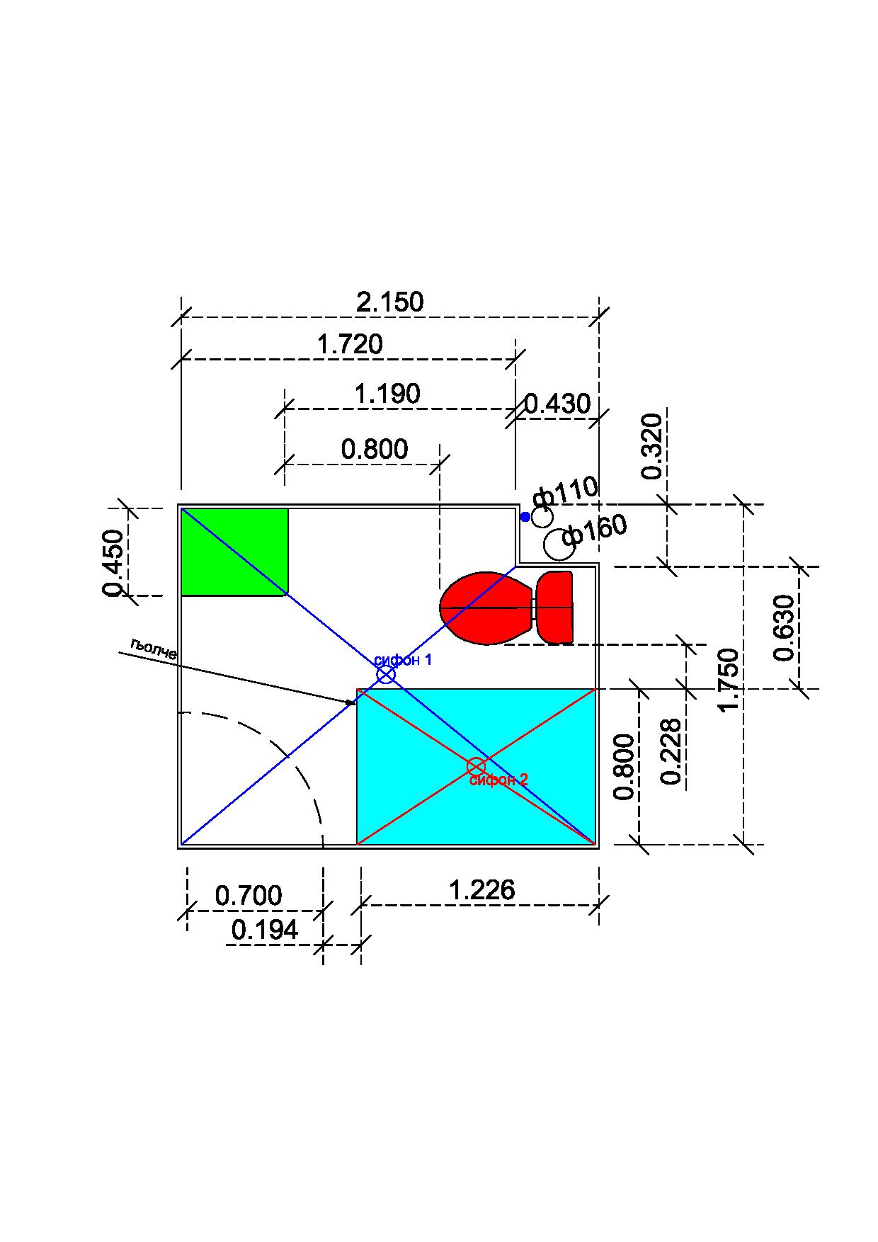

Сифоните, там където се срещата диагоналите на помещението и съответно за душ кабината.
ОК! Разбрах.
Показвам едно чертежче с диагоналите на банята и на душ-зоната. Напомням, че душ зоната ще има си праг от граниксит.
Двата сифона са означени на чертежчето.
Въпрос: Диагоналите (всъщност те - освен че са диагонали, са и "водосливни линии") определят линиите на изменение на наклона на пода на банята. Няма ли да се получи завиряване - там където съм показал с една стрелка на чертежа? Прагът от граниксит (външната му страна) ще образува ли завиряване там?

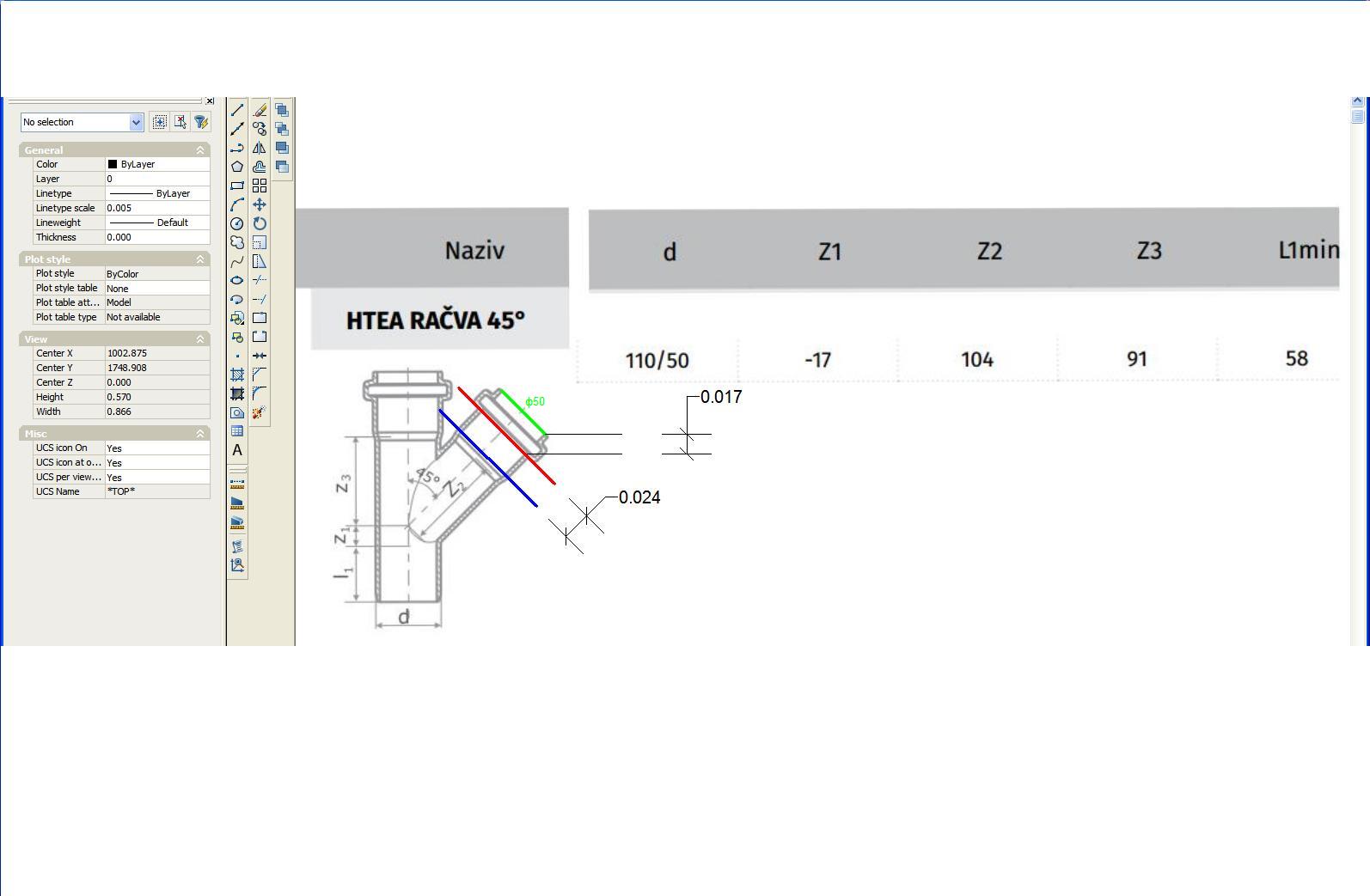

arxd129 - специалист
Търся начин да понижа входа във ВКК.
Не виждам начини.
Освен този:
Да приемем, че това е разклонение ф110-ф50 45 градуса.
Т.е. това е разклонението на строителя, в което аз трябва да заустя отпадната вода (от банята).
Допустимо ли е да направя срез по червената линия (с лист от ножовка) и да махна гумения пръстен /заедно с леглото му/.
После да снадя една 45 градусова дъга към мястото на среза. Така бих спечелил около 15 мм във височина; и бих понижиил нивото на пода с около 15 мм.
Ако чертежа е мащабно верен в частта на разклонението ф50, между червената и синята линии разстоянието е около 24 мм. Това разстояние достатъчно ли би било, щото да не изтича вода през него?
Очаквам съветите ви. И благодаря предварително за тях.
