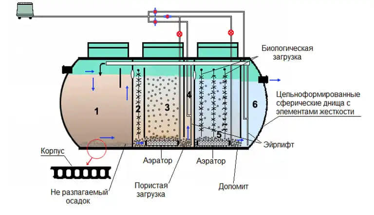

Здравейте какво ще кажете за това.
Някой може ли да ми каже какви размери трябва да са отделните секции,тръбите и някакви други полезни съвети.
Дали има някакъв заместител на скъпият компресор.
Смятам да го използвам за 4-6 човека.

Аз си мисля, че цената на компресора е най-малкия ти проблем, има и по-евтини компресори, но защо са по-евтини??? Следващият ти проблем ще е намирането на качествени аератори, некачествените се запушват. Огромен проблем ще ти е изработката на съда, който трябва да е поне 4 кубика, а след това идва ред на настройката на преградите по височина, еърлифтове и т.н. Картинката ти е просто схематична, тя затова и няма никакви размери.

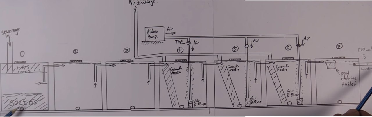

А някой дали е правил нещо подобно на приложеното?
Взето от тук:

Всичко е прекрасно, но не се казва какво се случва с тези solids и fats, не се споменава и за зимата, очевидно става въпрос за район където няма минусови температури. За последния танк няма да коментирам как десетина кубика отпадни води (месечно) се събират в едно кубиков бидон, и ако през лятото ще си поливаш райграса, какво ще правиш през зимата?
Аз не бих се пробвал, но който има желание да опита и сподели.

Ясно е, че неразградимото ще трябва да се изгребва/изпомпва, точно както и при станциите от 5к или повече лева, щото и готовите решения не правят л@йн@т@ да се изпаряват :-D
Много зависи предполагам и от това какво се изсипва там, дали само тоалетна или и баня, кухня...
Отпадната вода я виждам в попивно поле аз лично....
За зимата....знам ли. Може би ако се закопае тая цялата гад или поне до някъде.
Питам, щото ще трябва да го играя скоро това упражнение.

То е ясно защо питаш, само че когато аз питах нямаше кой да ми отговори, а сега аз ти отговарям от позицията на ползвател на станция от над 5К (предполагам това са хиляди, а не Кенефа).
Трябваше да цитирам целия ти пост, че забравих въпросите ти, но ще отговарям по памет:
- за да заровиш 7 бидона по един кубик, ще трябва да изкопаеш трап и да изхвърлиш минимум 7 кубика пръст - при мен 3 кубика ме озориха
- за повече от 5 години експлоатация не ми се е налагало да викам специализирана машина - изпомпва се само най-гъстото и то веднъж на 3 години (аз се гевезя и го правя всяка година). Най-гъстото е с характерния цвят на Л. но няма никаква миризма и обема му е 150-200 л.
- проблема е с попиването на пречистената вода, при мен попива много добре, но не на всички места е така
- всички отпадни води трябва да се събират на едно място
Пак подчертавам, че при мен никога не е имало миризма, с изключение на един ден в края на третата година, когато компресора спря поради пробита мембрана. В конструкцията на аФстралеца миризмата ще се появи от първия бидон и никакви S-ве и сифони няма да я спрат, достатъчен ти е един сифон в банята да изсъхне и...

За копането.... ще се копае, няма начин. Или на ръка или с малък багер, като дойде на ред ще го мисля. Пръстта няма да ми е проблем вярвам, понеже имам денивелация в двора, есе ще има къде да я разнеса.
За попиването, още не съм пробвал как е земята при мен. За съжаление дерето ми идва далечко, та нямам много мърдане. Е, ще се и полива естествено, но зимата ...
Ние сме 2ма с 2 деца, около 20 кубика месечно ни е водата.
Зад къщата имам място може би 10 на 15 метра, където да направя попивно поле, надявам се да стигнат. Там няма да се сади нищо така или иначе, ще е трева.
За миризмата ще го мисля. През комина и нагоре сигурно ще е, или директно от станцията една тънка пвц тръба на високо.

При нас целогодишно се ползва от 4-ма възрастни, водата не се щади защото е от собствен водоизточник - знам, че няма да ме послушаш, но да си кажа, НЕ се занимавай с глупости.
За да бъда честен, станцията не е моя, аз я платих и после за по-малко от 5 години ми възстановиха парите, замисли се колко много са 5 години за избиване на инвестиция за цял живот - стотина лева на месец някои плащат за телефон, други за интернет и телевизия, трети за нафта и т.н.

Би ли споделил като цяло какви грижи се полагат за тоя казан? Някви химии сипваш ли му? Миялна, пералня там ли се изливат и те? Ако да, какви препарати трябва да се избягват? За белина знам със сигурност :-D
Марка, модел и цена също, може и на лично да не ни накажат за реклама :)
Ясно ми е, че не може да стане като заводско сметнато, но е достатъчно да е работещо решение. Принципа им на тия казани е един и същ така или иначе(или почти), естествени биологични процеси са си вътре, само малко помощ им трябва на бактериите за да се нароят и да си вършат работата.
Зимата до някъде ме притеснява, но ще се измисли нещо.
