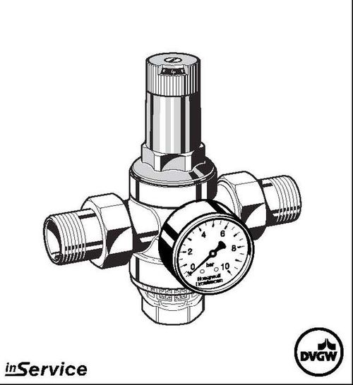

Здравейте! И аз имам същия проблем с клапана след като го смених. Оригиналния беше пластмасов оранжев, не съм виждал такива по магазините. Предполагам че е от налягането и съм си избрал един регулатор на налягане. Имам притеснения, като спре водата и после потича направо кал по тръбите, а гледам, че вътре са едни финни пружинки. Дали няма да му видя сметката за нула време.
това е клапана
Pages from honeywell.jpg (35.23 KиБ) Видяна 11702 пъти

Като съм гледал схеми за монтаж на Braukman Honeywell ... във всички присъстваше и условие за филтър, както и в схемите на други производители. Т.е. 99,9% задължително условие за нормална експлоатация. Понеже на входа имаш излишък от налягане, със чисто сърце даже може да помислиш и за по-фин/по-хубав/по-скъп филтър , даже и самопромивен някакъв ... преди редуктура на налягане.
Лееека грешка - клапана си е на Дипломат ,не е много "китайски" на вид ... :-D , Редуцирвентила е ICMA и струва 22 лв. ! :wink:
