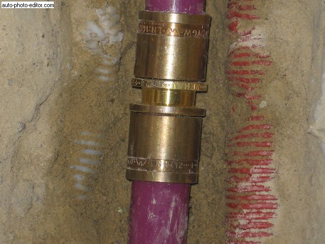

Ето че след толкова много перипетии и притеснения дупката вече я няма.
Хиляди благодарности на LazarGanev
:2thumbs: :2thumbs: че ми помогна и реши този досаден проблем.
Ето и снимка след намесата му:
Препоръчвам го горещо на всички варненци. Човека е готин, точен и най-вече си разбира от работата!
майсторлъка на Лазар
LazarGanev - "Велик майстор"
Лошото на тази тръба е че се подава само на специализирана намеса, но всичко друго и е хубаво, както и това, че подобни ремонти на терсене място (между друга тръба и кабел) се правят лесно, без всякакви съмнения за бъдещи течове в замазката. Уговорката беше за бира, но Vectra сметна, че това е лабо питие за сезона и благодари с това:
:prost:
gogobravo - напреднал
А това на снимката прес фитинг ли е?
Сега. И аз в момента боледувам от същото. Извиках човек от бригадата дето са слагали тръбите на парното, сряза ми тръбата и сложи прес фитинг. Надеждно ли е? Тои малко се разочарова че не можахме да пробваме системата щото абонатната е празна и не се знае кога ще я напълнят....Тръбите са ф16 с алуминиева вложка и от вътре с тефлон. Едната част човека я направи много правоверно...почисти си всичко, тръбата отвътре, отвън, фиттинга...всичко беше ОК но другата поради конструктивните особенности на отвора много трудно я вкара и ....
Притеснява ме това, че другата част от тръбата и частта от фитинга който се намушква вътре се позамърсиха с бетонови песъчинки :sad: и така го запресова с машината....А иначе човека каза че прес фитингите са най доброто за снаждане на тия тръби. Ако направя онова упражнение с епоксидната смола, мога ли да го зациментирам...Какво мислите
А да добавя че тръбата е на студената вода...демек на онова което излиза от радиатора!
filmatoplo :prost:
gogobravo написа:
Да, но е за тръби Рехау, не съм пробвал за бели тръби - трябва да пробвам.
filmatoplo - майстор
И аз бях на курс на Рехау уж запомних нещо , нанизваш муфата предварително , имаше един експандер който разширяваше тръбата , вкарваш нипела , и накрая с пресата затягаш муфата към нипела . Пресата беше с крачно напомпване .
