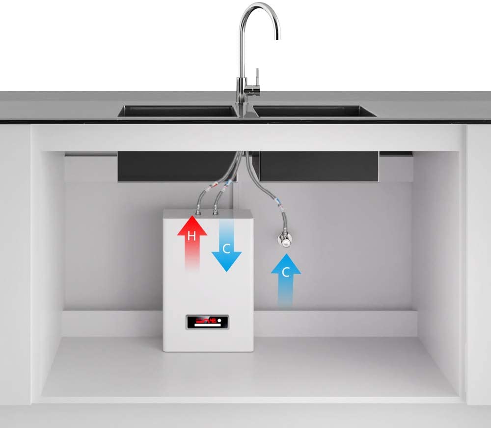

По повод за отделните бойлери под мивка, някой може ли да внесе яснота за смесителите за ниско налягане, виждам ги свързани с нормални и проточни бойлери, схванах че разреждат топлата вода със студена преди да влезе във смесителя. Какви са плюсовете и минусите и кога са подходящи?
Нямам идея дали съм разбрал за какви смесители питаш.
За този тип
https://www.amazon.de/-/en/GRIFEMA-Iris ... B07XZ3GPWS
За мен е точно една Юнга с изнесена бойлерна част.
Странното е че вече много производители предлагат такива.

Е много хубаво сега. Според Илииката таквиз боилери няма а ти от къде го изрови този. Объркан съм.
Lutchezar - майстор
Фрашкано е се оказа. Включително има с клапан на топлия извод в който влиза студена вода. Специална арматура за смесители ниско налягане се води.
Открих ги тук във форума, някой беше поствал немски такива със немското им название. ND се водят смесителите като абревиатура на английски, но на немски май повече неща ми излизаха...
Пускаш в Google
"niederdruck armatur küche"
Отиваш на картинки и се радваш...
