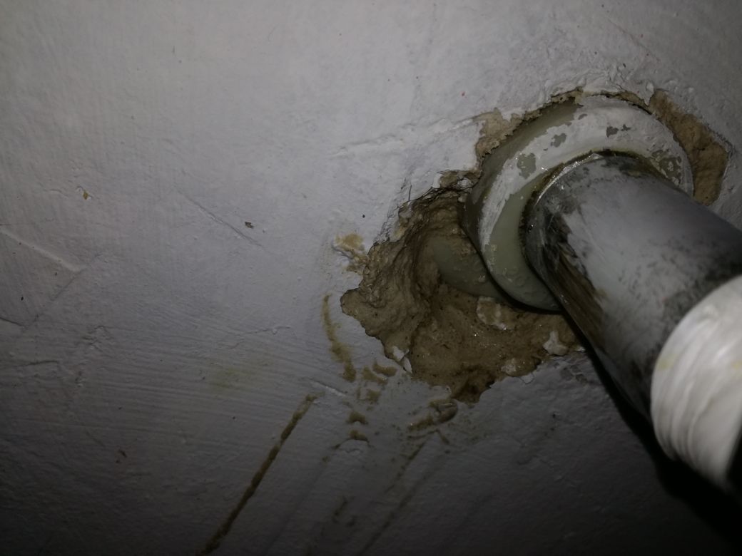

kozl написа:Обаче видно от неговите снимки никел се не види. Или са омазани или са некакви поцинковани.От телефон ли гледаш темата?

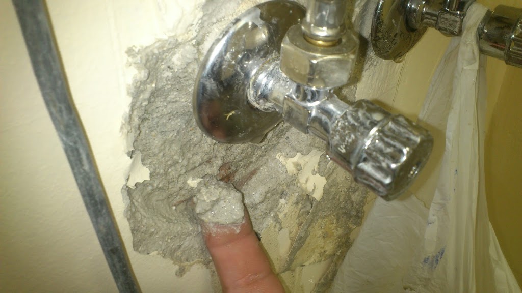

kozl написа:Със шестограм (шестостен) се развиват когато действително са необходими удължители и за тръбен ключ няма достъп. В случая на Begemota тръбен ключ е достатъчен.Я си сложи очилата
Обаче видно от неговите снимки никел се не види. Или са омазани или са некакви поцинковани. Но поне изглеждат нови, а това намалява риска от скъсване.
С тръбния ключ има много по голями шансове да скъса резба

И очила съм сложил и на лапатопа ги свалих снимките.
Това което виждам е омазано с нещо кафяво-зелено и не лъщи като никел. Ма то и полипропилена е омазан с гипс ли с що ли
От към крана много лента от тефлон се види, от към полипропилена ще що мъничко се там белее. Дори не съм сигурен, че резбата м-у Фитинга и удължителя е уплътнена с тефлон. Ала и конци от кълчище не виждам.
Иначе резба свободна по удължителя не се види, което значи - най-вероятно удължителя е стегнат до края.
Съгласен съм с Чапара за шестограма и удължителя от снимката, но сега не ми се рови в мазето да поствам снимки на удължители без опции за шестограм.
Ма не е лошо бегемота да е подготвен. То добрата подготовка си е 90% свършена работа

kozl написа:Със шестограм (шестостен) се развиват когато действително са необходими удължители и за тръбен ключ няма достъп. В случая на Begemota тръбен ключ е достатъчен.Не е желателно аматьор да завива с тръбен ключ удължител. От опит го научих
