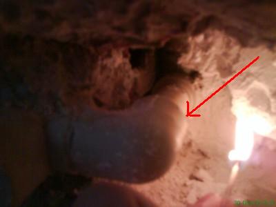

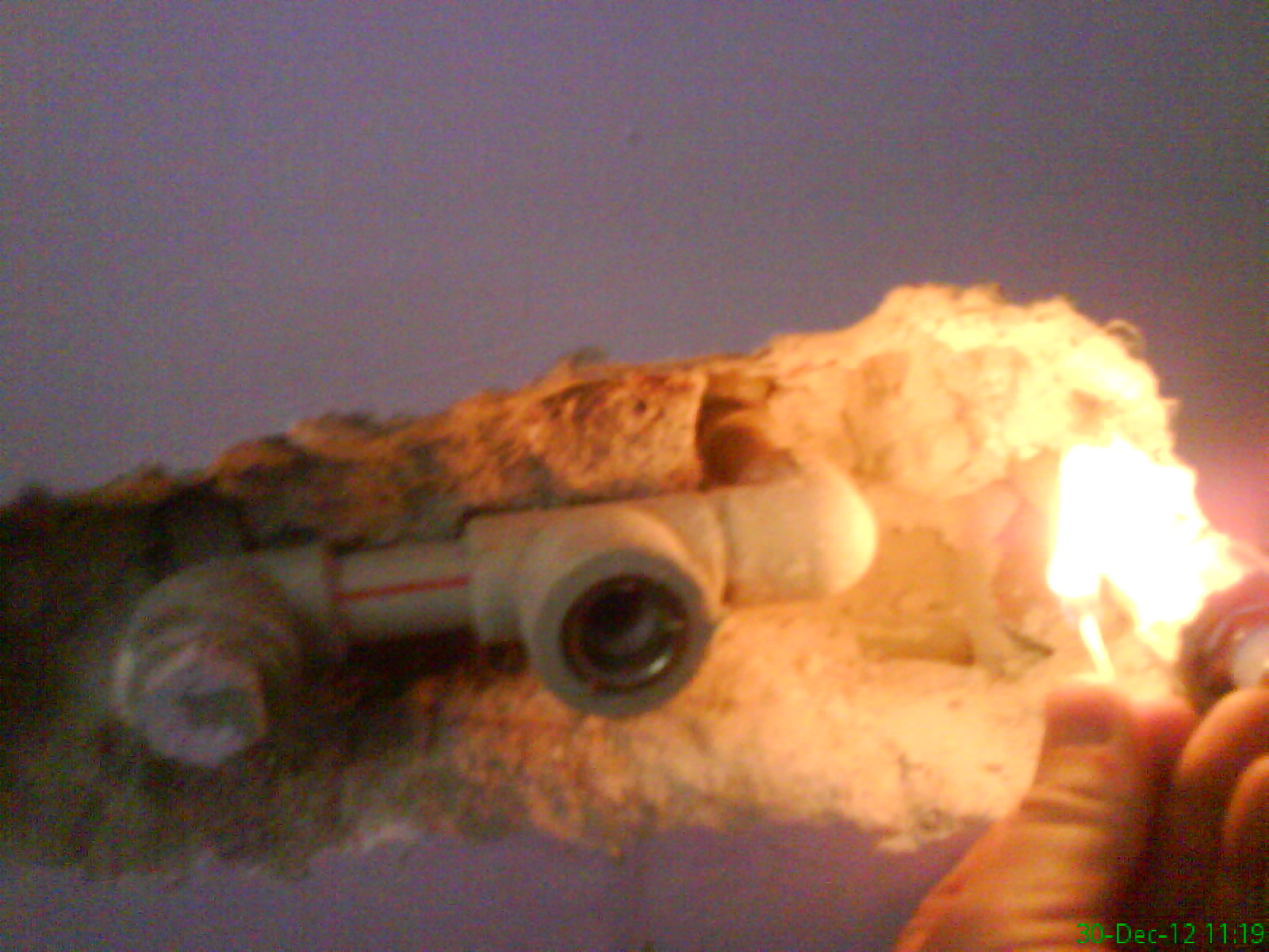

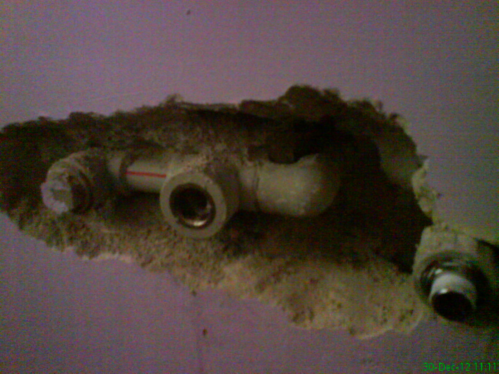

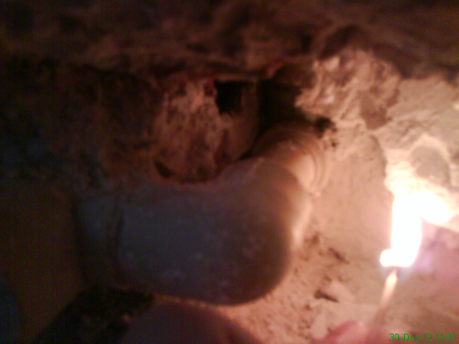

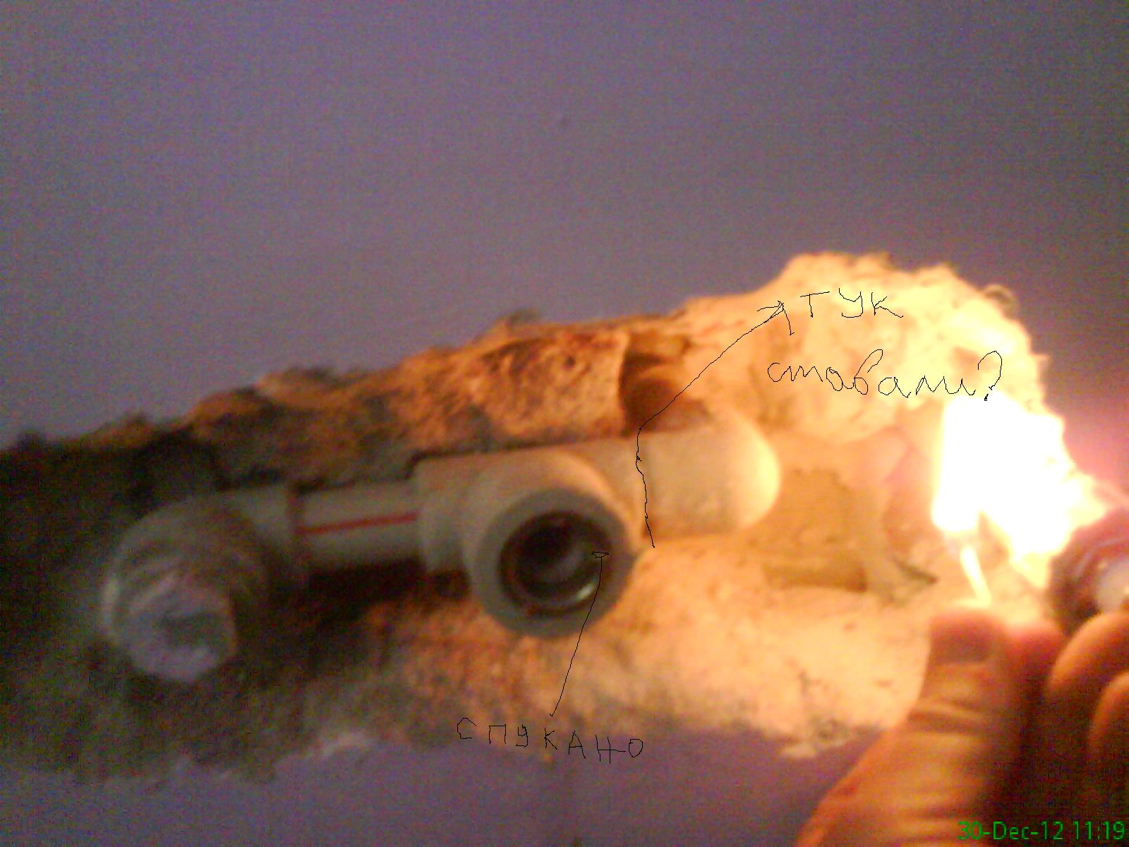

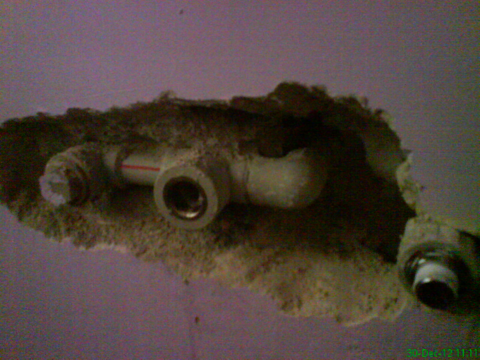

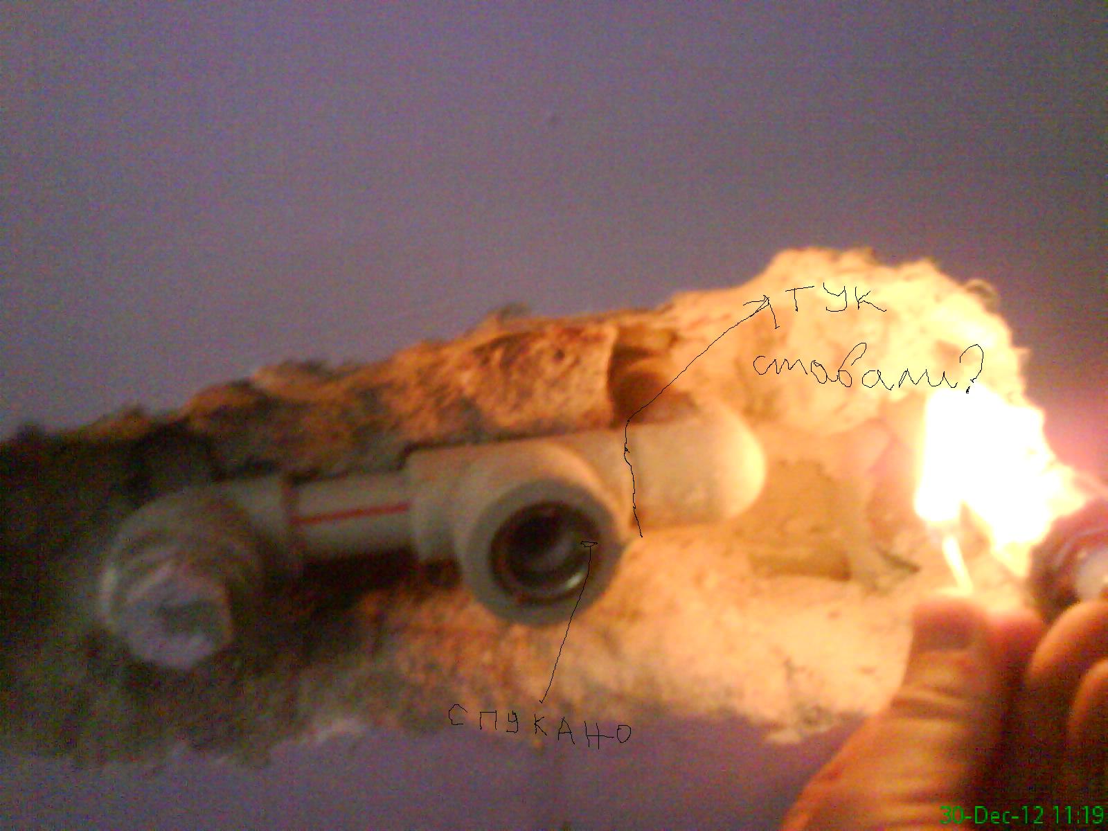

Пукната е тръбата, видях го вече.... даже изкъртих каквото трябваше, а сега как да махна тръбата, тя е запоена и от къде да я махна ето снимки ...
шоп - майстор
Режеш така, че спуканото да падне...
Но се подготви и с фитинги и поялник иначе без вода ли ще стоиш?
men79 - специалист
Добре , спукан е средния извод на снимката, от къде трябва да отрежа... преди коляното става ли?
jekasus - майстор
Шибана история, снощи ми мина през акъла но реших да не те стряскам.
Тук трябва да резнеш
VLADO66 - майстор
Не става -трябва да се тръгне от другата страна на стената.
jekasus - майстор
А там тетка.
Става, сега ще изпуша една цигара и ще пиша. :-D
