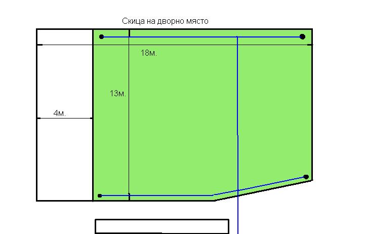

Купих http://napoqvane.com/sprinklers/rotary_ ... _bird_3504
Това е по точна схема на дворното място и поливната система.
Сега повреме на празниците ще закопавам тръби и ще монтирам пръскачките. Чудя се кои дюзи да монтирам
http://www.rainbird.com/documents/turf/chart_3500.pdf
http://www.rainbird.com/documents/turf/ ... series.pdf
Ти последно с оная малката българска помпа 0,37kW ли остана? Все ми се струва че ще е слабичка за четири разпръсквача. Не закопавай тръбите и разпръсквачите преди да пробваш! Ако не стига налягането може да се наложи да ги разделиш на две.
И още нещо. В началото говореше за място 10 х 10 метра. Сега стана 13 х 14 метра. Максимума не тези разпръсквачи е 10 метра при налягане 2,5 бара. Няма да могат да се припокриват. Ама това си е твое решение.

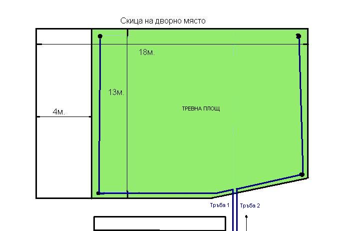

Да с тази помпа останах.
Направих пръскачките по две на отделни тръби, така ако се наложи ще мога да ги разделя. Предвидих и възможност за монтаж на още две пръскачки ако се наложи.
Сега тъй като не ми стигна времето успях да направя само едната линия. Другия път ще положа и другата линия.
Обаче вече съм почти сигурен, че тази помпа която имам няма да ми свърши работа и или ще се наложи да купя Разширителен съд и пресостат или да сменя помпата. А и в крайна сметка винаги мога да вържа пръскачките към съществуващия хидрофор. Той поне качва 3бара. и един или два електромагнитни клапана.

Какво ще ти помогне като сложиш разширителен съд и пресостат на тази малка помпа?
Пък и хидрофора дето вдига едва 3 бара надали ще има нужния дебит за 4 разпръсквача.
Да не те разочаровам ама с четири разпъсквача от тези дето си си избрал няма да ти е равномерно поливането. По-скоро би трябвало да ползваш 9бр. такива разположени шахматно с малки дюзи 1.0 - 1.5
