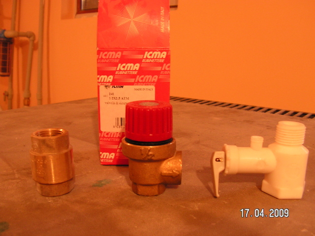

Dansaver
- Мнения: 227
Аз пък си смених в къщи всичките комбинирани клапани с Италиански, но некомбинирани като експериментирах с различно налягане.
На снимката предпазния клапан е на 2.5 и става само за парно, но може да се вземе и на 5атм. Излиза доста по-скъпо от това комбинирано пластмасово нещо в дясно, но някак си не мога да му се доверя.
по реда: възвратен клапан,предпазен, комбинира

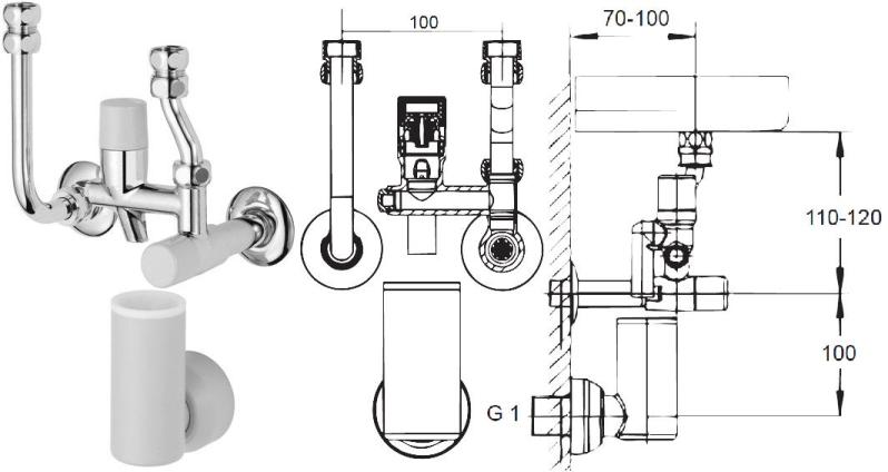

Каналски
- Мнения: 488
Spokoiniq написа:Какво е тва бе, майка?Има въпросителна, та явно трябва описание !
Комплект за свързване на "бойлер" = тръби + спирателен кран + предпазен вентил + капкоуловител (който се свързва с канализацията 1" -> тръба d32mm).
Фирмата е извесна, няма да пиша името ...
Последна промяна от Каналски на нед май 10, 2009 6:50 pm, променено общо 1 път.
