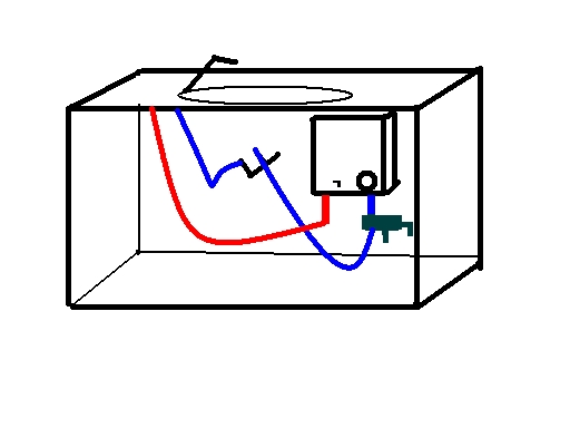

mirk аз съм го отворил вече.Какво имаш в предвид под термозащита, да не би това дето изключва при достигане на определена температура, ако е това да има.А за фланеца щом не капе значи е затегнат според мен.Не съм го монтирал наобратно, монтирах го под мивката както се вижда на снимката от линка с изходите надолу.Има място между долната част на бойлера и пода на шкафа.Ако знаех как се качват схеми щях да начертая схемата на монтаж.

Моето мнение в следствие от гореописанато. Бойлера е надеждно монтиран. Реално си го монтирал с нагревателя отдолу и входно изходните тръби пак отдолу. При теб водата е трябвало да се качи до смесителя горе за което си пуснал нов тръбен път. Имаш един път студена и втори топла вода от обикновена батерия. Затова се монтира и предпазен вентил. Защото системата остава затворена и ПОД НАЛЯГАНЕ докато не се пусне топлата вода. В случая с предвидената от производителя батерия, системата е без налягане докато не се пусне крана на топлата вода, който е така направен че първо подава през студената входяща тръба после връща през топлата и смесва в батерията. При този вариант отпада нуждата от предпазен вентил, защото водата ако стане на пара, тя просто ще изтече през батерията.
Добавката на термозащитата, която колегата спомена е разумна, но аз си мисля че я има фабрично.

ето я схемата малко грозна стана
sunay_r - помощник
Съгласен съм с твърденията на galin. Мисля,че има такава термозащита.Това да не е нещо като предпазител , който като задейства трябва да се натиска, ако е това има го.
mirk - майстор
И все пак провери дали има термозащита. Възможно е да е спестена при тези над мивката. При тях водата дори и да заври няма да гръмне само ще излиза пара през батерията.
Опс явно си го проверил.
romanpm - майстор
sunay_r Ако батерията на мивката спира топлата вода от болера значи той е под налягане на водопроводната мрежа , а той не бива да е според твоята информация ! Водата от него при разширението и при нагряване трябва да прокапва от батерията както е на оригиналната , така е и при моя , батерията не трябва да затваря изхода на бойлера със свободно изтичане , а входа само ! Иначе ... Имаше един лаф - сър , река Темза :lol: :)
